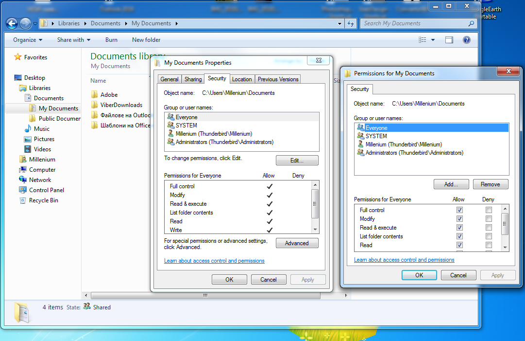

    Проблема според мен е на 100% свързан с правата за достъп до папката.
    Трябва да са така правата за да имаш пълен достъп в папките на юзърите , поне при мен е така.

    Разрешенията са точно като на твоята снимка

    Сигурен си, че папката на лаптоп1 където се записват файловете е шерната с добавен "юзер" Everyone и му е даден пълен контрол?
