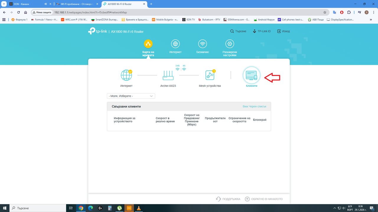

    Здравейте,за да не отварям нова тема,ще попитам тук за моя проблем.Та проблема е ,че след ъпдейта на фърмуера на рутер "AX1800" не ми показва колко са и кои са клиентите.Пробвах с рестарт,но един път ги показа и след това пак няма никой.Има ли оправяне или да му лепна фабричните настройки.
