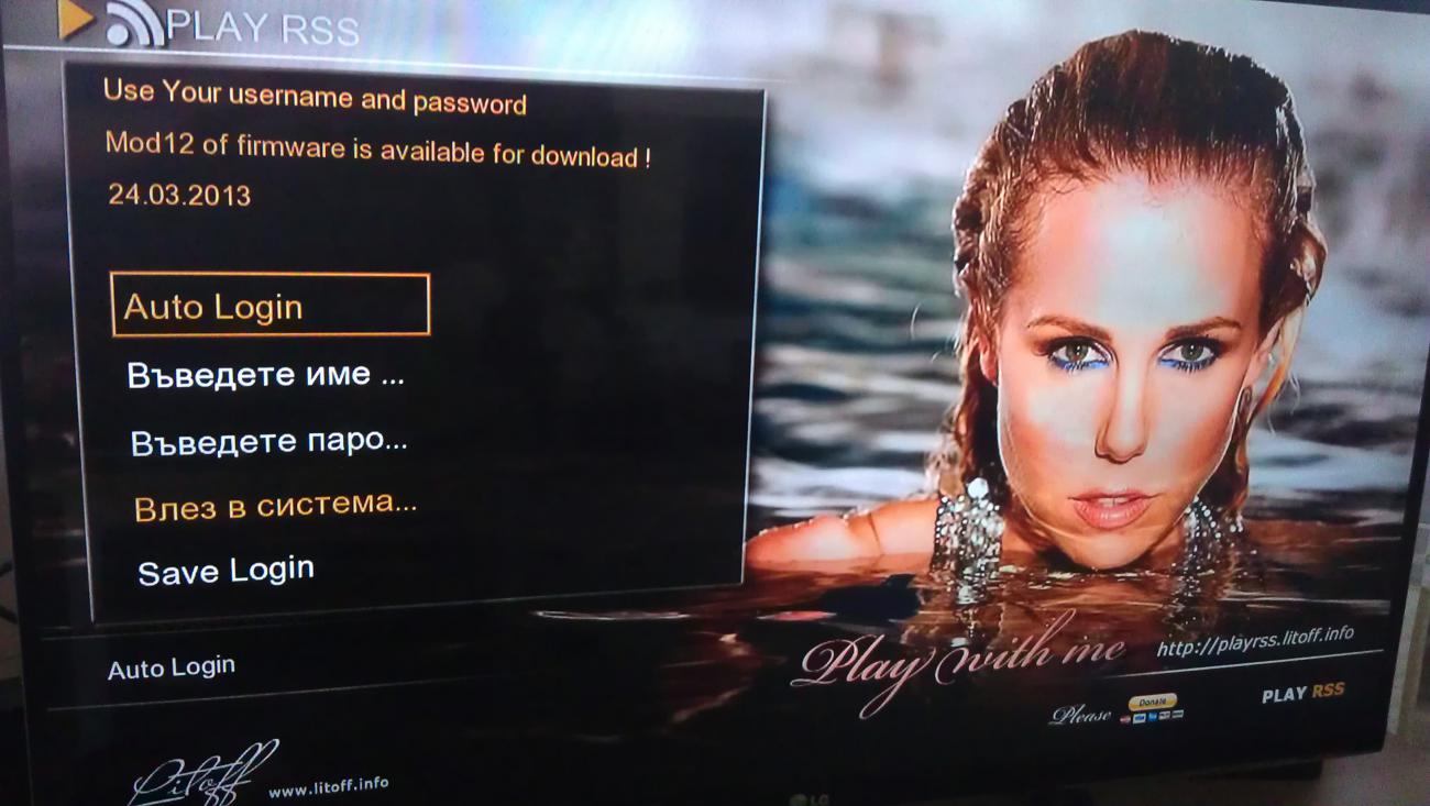

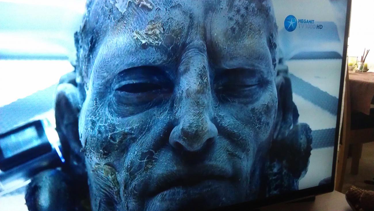

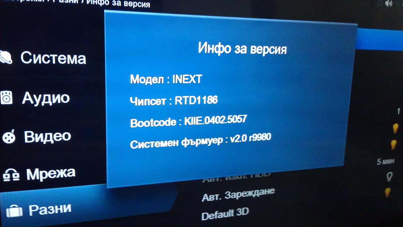

Преди време някой искаше да си смени стартиращата картинка, т.е. bootloader-а, е аз успях два пъти - първо с такъв от IconBIT, а след това с този от iNext. Прилагам няколко картинки:
Прикачен файл 9304Прикачен файл 9305Прикачен файл 9306Прикачен файл 9307Прикачен файл 9308

Предполагам ползваш този фърм Dev-Host - iNext HD1 r9980 04.02.2013.zip - The Ultimate Free File Hosting / File Sharing Service нали? Сега проверих - в него си стои bootloader.tar файла на iNext версия KIIE.0402.5057 както е на снимката. Трябва да се направи следното:
1. install.img го преименуваш на install.tar
2. С помощта на Total Commander се отваря install.tar и се подменя configuration.xml с този Dev-Host - configuration.zip - The Ultimate Free File Hosting / File Sharing Service
3. Затваряш Total Commander и install.tar го преименуваш обрано в install.img
4. Този "нов" install.img го слагаш на една флашка и дейставаш както се инсталира нов фърм, само дето инсталацията трае секунди и като се стартира плеъра даже се запазва текущия фърм с който си. Аз бях и съм с фърм от iNext! Сега не съм пробвал да сменям фърма защото този го харесвам най-много, но си писах с един украинец, който каза че след като е сменил bootloader.tar с този на iNext вече флашва новите фърмуери дирекно, без да подменя нищо. Скоро от iNext ще пуснат нов, с още онлайн услуги. Ако имаш още въпроси - може и като лично съобщение за да не пълнм форума.
P.S. От картинките се вижда стартиращата страница на уважавания от мен Litoff, но това го няма в този фърм. За ден-два поработихме с него за да тръгнат неговите неща, но имахме частичен успех, той няма такъв плеър и е страшно времеотнемащо да се оправят напълно. За това и не съм го качвал.
