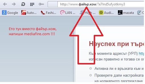

Здравей колега,
буутлоудър аз лично инсталирам по същият начин както нов фърмуер - на флашката, задържаш бутона, подаваш захранване и тя Дива-та си знае какво да прави :-)
Линкът към буутлоудъра си работи :-)
Точно в краят на първи пост е описано как става, но за да ти е по лесно качвам една картинка, предполагам, че ще се ориентираш.
Прикачен файл 10946
