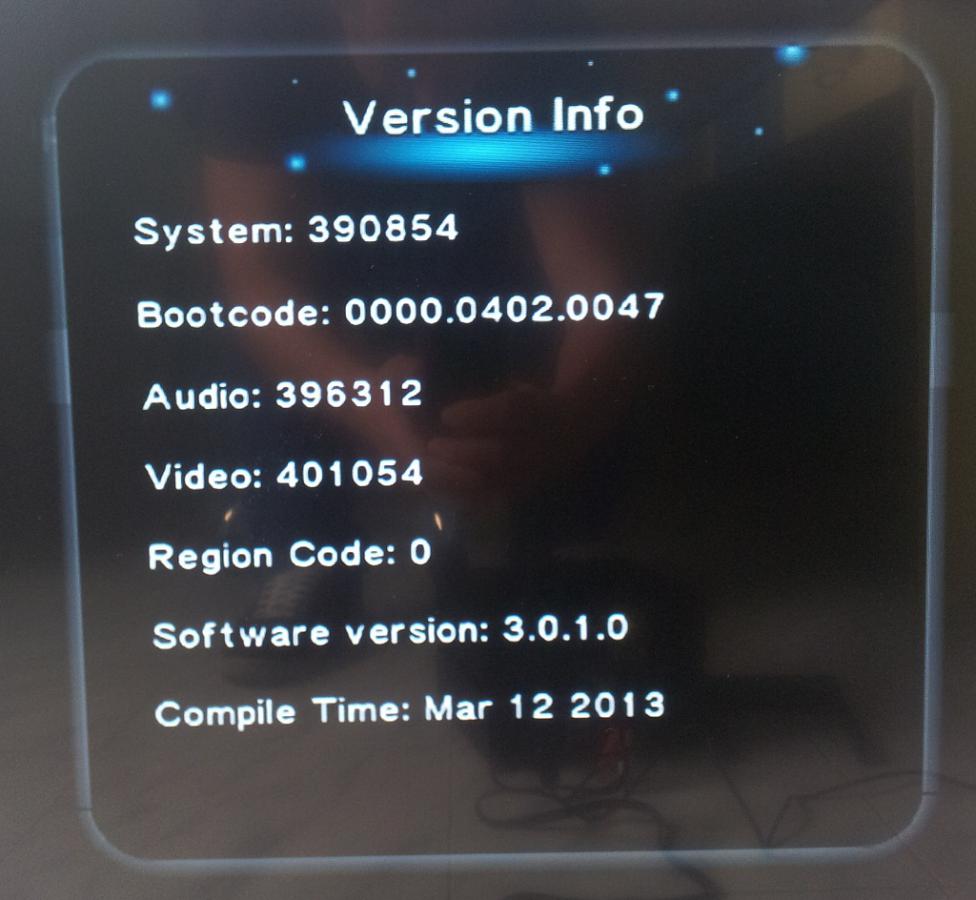

     Отговор: Re: Media Player Diva Full HD Premium 3D (RTD1186DD-3D)
ra6o74
 Топдиджитал са пуснали "новата" Diva 3D. Ако някой вече я има нека сподели впечатления, инфо с коя версия на фърма е и най-вече пълния бууткод. Благодаря предварително!
ceco7
 Здравей , от това което видях на снимка не ми харесва , че USB входовете са отзад - изключително неудобно.
    Има и един отстрани, до power бутона.
По важното, което искам да кажа, е че макар и двата да са с 1186, фирм-те от старата версия не стават на тази с дисплея!
 Прикачен файл 9689
