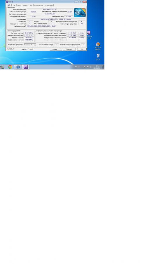

Преинсталираха ми компа с Уин7/64/
Работи добре...но имам питане/с фото/ кьм разбиращите. Имали в следните снимки промени и какви в /честоти-тактова и ефективна/.
За сравнение ползвам моя Е1200 с новия http://forum.napravisam.bg/forum/ima...on_biggrin.gif Е7300
1-моя  Е1200
 http://picbg.net/u/55089/59363/thumbs/780944_fr.bmp
2-Е7300-Преди монтажа  http://forum.napravisam.bg/forum/ima...n_confused.gif
 http://picbg.net/u/55089/59363/thumbs/780958_fr.jpg
3-Е7300 след
 http://picbg.net/u/55089/59363/thumbs/781396_fr.jpg
Разлика намира АЗ в тактовата/core speed/ http://forum.napravisam.bg/forum/ima...n_confused.gif  честота-преди и след инсталирането на Е7300.
Дали сьм в грешка, или тя се променя според натоварването.
Прилича ми ,на старата честота от Е1200/ 1,6Мнз/  а не /2,66мнз/
     Отговор: Питане-ьпдейт или ново по-мощно ПС
  Променя се множителя на процесора и оттам честотата според натоварването (виж там където пише 6-10)
  Аз явно няма да мога сам...да е променя.
-как и откьде става това
-опасно ли е за компа ми...това не е /Овьрлок/ нали:confused: понеже виждам стойности6-10/
-демек и на 10 ако Мога да сложа тези множители-няма да окаже голяма вреда на компа.
Това не трябва ли да се прави при нова преинсталация в Биос...или може и след това да се настроят множителите.
  Не, не, не е опасно. 266MHz x 10 = 2,66GHz - това е максимума. Когато не е натоварен слиза на 1,6 с цел по-ниска консумация и температури. Всичко става автоматично. Може и да има опция в BIOS да го заковеш на максимум (10), ама честно казано няма смисъл да си тормозиш компа така :)
grischa
    Как така става Автоматично...без да се бьрка в Биос. Не че знам как де..
И така казваш е добро
Поне на 8 да бьде или е опасно-266х8=2,128Гхц
  Не е опасно, излишен разход на ток и топлина е. При непретенциозни задачи и слабо натоварване на процесора сметките си се извършват достатъчно бързо и на 1,6. Когато му потрябва изчислителна мощ и честотата се вдига. BIOS-a сам решава кое и кога му трябва.
Сравни го със автомобилен двигател - когато не е натоварен работи с 800 оборота, нали? Не с 3000 ;)
  Аха-значи в Биос, може да има отметка за/ауто/.
Но в CPU Z- аз нея виждам....или греша. Това е максимума на множителя зададен х6
  CPU-Z само дава информация, там настройки не се правят. Множителя ти се променя от 6 до 10, при 266 честота на дъното това е от 1,6 до 2,66 GHz честота на ядрото. Ако го натовариш с нещо и провериш честотата ще видиш че множителя се е променил от х6 на х10.
Абе общо взето няма какво толкова да му мислиш, ползвай си новия комп и му се радвай, със сигурност е по бърз от стария :)
