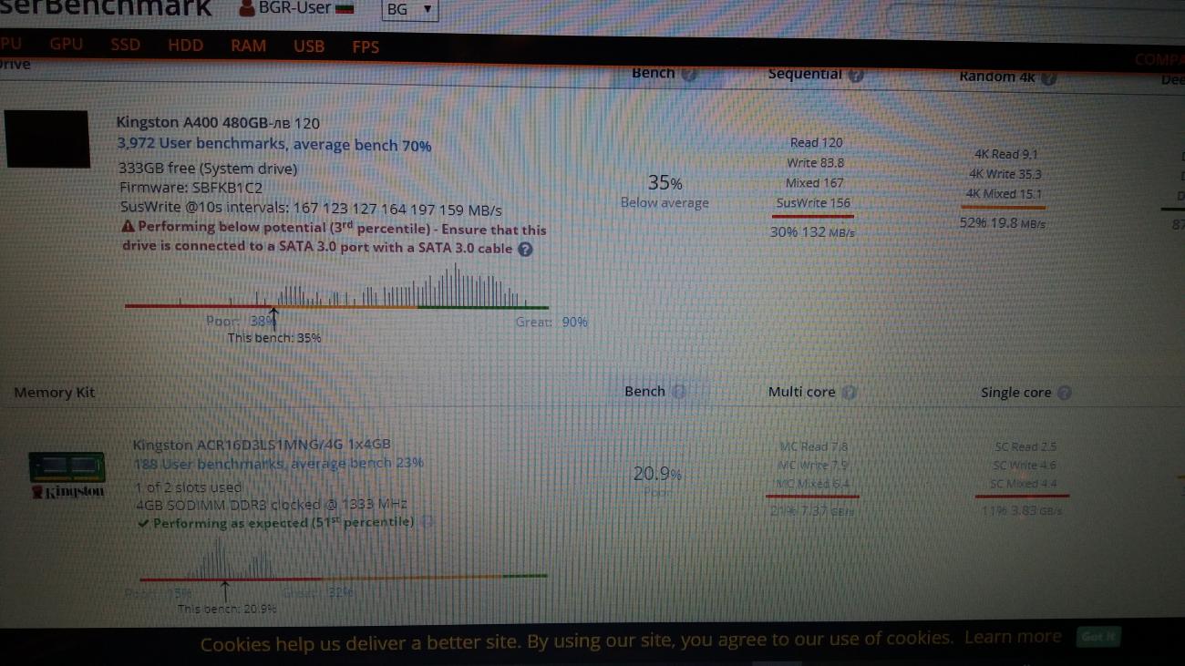

Реших да го забързам малко, но явно съм очаквал повече. На една стара кошница от преди повече от 10г. (атлон 5000+ или нещо подобно) дето бях решил да я хвърлям щото каквото и да кликнеш се случваше нещо след няколко минути с 120gb adata направо стана бегачка.
kingston 480gb
https://forum.setcombg.com/attachmen...id=30281&stc=1
adata su650 120gb на 10годишен комп с xp
https://forum.setcombg.com/attachmen...id=30282&stc=1
Кингстона е клониран с кади на мястото на DVD-то, но впоследствие при стартиране на лаптопа искаше да бутва от фабричното място на диска и да инсталира win8.1 което наложи да разглобя лаптопа и на го сложа на мястото на HDD-то. Сега е ssd+DVD. Не е правена никога чиста инсталация, AHCI е включена.
Май всичко си е наред, зарежда ОС за 39s, като е включено и времето за написване на паролата.
На моменти има някакво забавяне, примерно кликвам файл мениджъра и нищо не се случва 6,5s.
Ами скоростите изглеждат нормални като за SATA2. А това за забавянето на файловия мениджър може и да е от антивирусна или просто повредена система. Може да пуснеш task manager и да видиш като го има това забавяне кое се товари - процесора или диска.
Наистина е много вероятно Pentium N3450 да е с SATA2, макар ,че е от 2014г.
