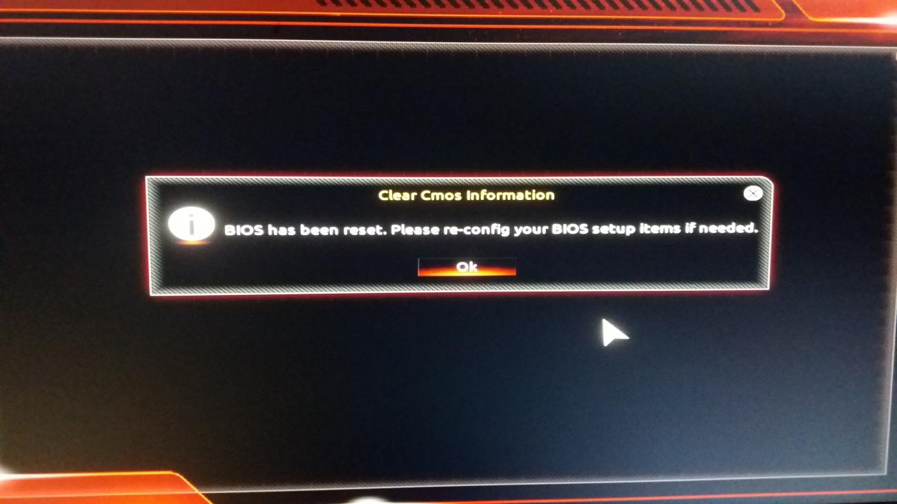

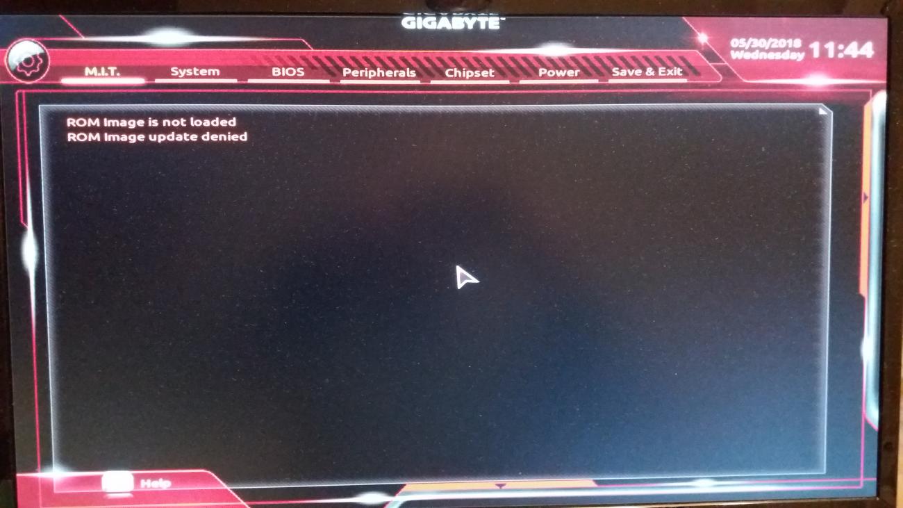

Ето такива екрани доста често виждам и виндос буут менажера омазан...
Много интересен проблем. Я направи XMP profile disable да видим какво ще се получи.
disable е. Всичко в биоса си е по дефолт, за паметта повечето настройки са на ауто. За сега е наред. До следващото омазване.:)
