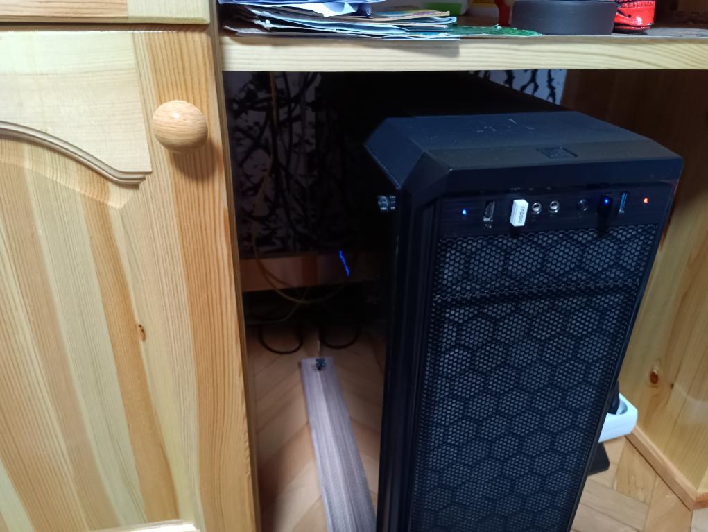

    Здравейте. Компютъра ми работи нон-стоп. От три поредни дни обаче спира ли, заспива ли и аз не знам какво, защото си му светят всички индикатори вътре и вън, а настройките за заспиване и хибернация са изключени напълно! Това е когато се прибера след обед удома! На HDMI входа на ТВ който ми е дисплей, няма картина и пише че няма сигнал. Сменях го, вадих го нищо! Кабела е 2.1 високоскоростен, 3м, 45лв С мишката нищо. Извинете Моля, зле съм технически!!! Рестартирах компа от малкото копче отпред, всеки път. Не знам как се казва технически то! И ако някой помогне ще трябва да е по-простичко и подробно описано като за прост човек! Четох из нета, но все за изключен компютър. Моят не е загрял, дори студен. Скоро му сменяха вентилаторите, няма шум, а и дисковете!

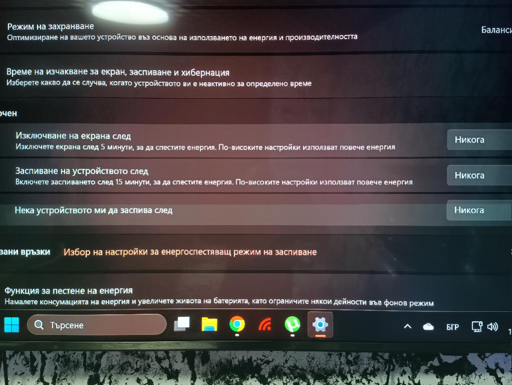

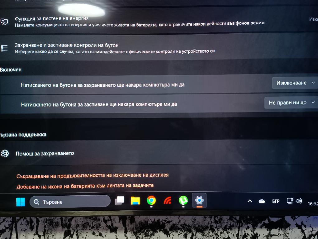

    Настрой и бутона на захранването, да не прави нищо. Като долния за заспиването. Че може да дава утечка понякога, без да е натиснат.
    В полето за търсене долу напиши control panel и го отвори. Там дай на големи икони. После виж в Power Options дали няма настройка за заспиване и изключване на компютъра.

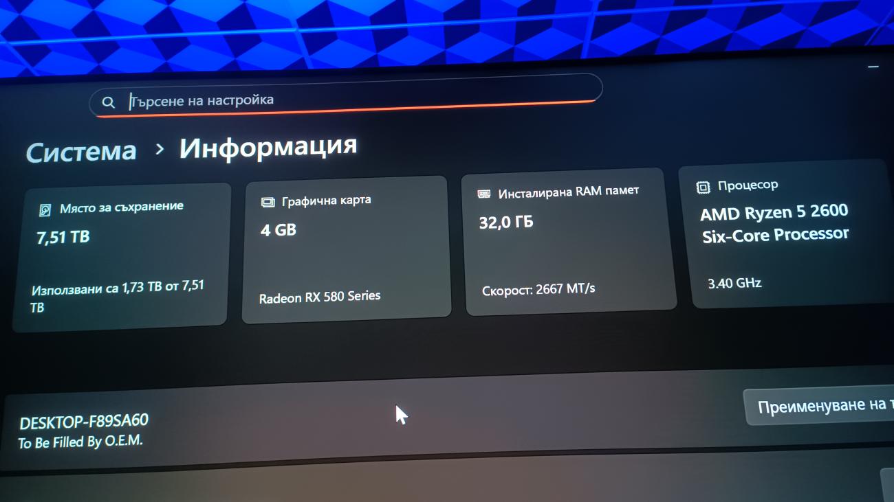

    С какъв процесор си?

    Благодаря за отговора Rumb@ta. Снимката на компа е преди да го рестартирам. Всичко му свети. Червената лампичка в дясно мига. А защо няма сигнал на екрана на телевизора ми това не ми е ясно. А като няма картина как да се ровя че да разбера? Това е за първи път от мисля седем години вече! Днес обаче си бе добре. Ето данни за компа

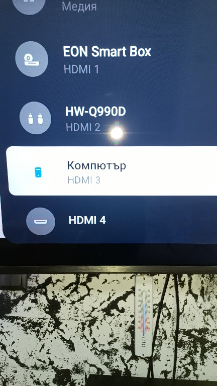

    По HDMI ли е свързан телевизора? Чел съм за такива проблеми, ако компютъра и телевизора не са включени в един и същ разклонител.
    И аз съм с Райзен процесор и съм забелязъл в контрол панела на Пауър Опшънс, да ми сменя режимите на работа без моя намеса. А тези режими всеки си има различни настройки за икономия и гасене на дисплея.
    Също пробвай нарочно ръчно да избереш правилния вход за PC когато не ти светва екрана. Може някоя настройка на телевизора да не е включена.

    Благодаря Ви за отговорите отново. Живи и Здрави!!! Като се гледам наистина каво по джедайски съм писал за днешно време... но бе малко преди мач на любим отбор. Не че разбирам нещо от бъещето де Просто най-любимият ми филм! От един контакт в един разклонител тройка с допълнение към него тройка са ТВ и компа че и саундбар, буфера му, рутер и eon smart box. От контакта зареждам и други устройства и то по две! Объркал съм горе HDMI кабела че е 2.1 Такъв е на саундбар системата и е си е в HDMI ARC 2 който е и 2.1 и написано да е там. И тя понякога уж включва, но няма звук и иска да я изключа и после включа и тогава тръгва звукът! Компа е на HDMI 3 с високоскоростен UHD 2.0!!! EON е на 1 пак с такъв. Вчера и днес е доре. Ако има значение! На 16.09.25 го оставих на вход компютър, но на 17 отвори на ТВ! На 17.09.25 го оставих пак на компютър, а на 18 отвори пак на компютър. Така е кръстен HDMI 3 където е включен компа! Като имам проблем пак, ще пробвам Вашите препоръки Rumb@ta , Slusatel ,Rakeem Отново Живи и Здрави и Всички около Вас!!! Добре че има Добри Хора да траят и помагат на шматки като мен!!!

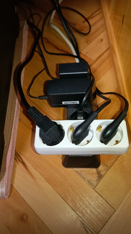

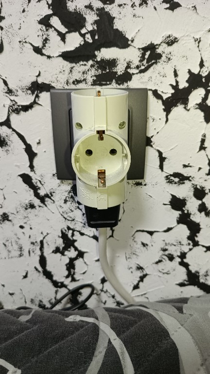

    За начало вземи си купи свестен разклонител за минимум 6 или най-добре повече гнезда.
    Със защита, ключ и директно включен само той в стенния контакт.
    И махни тези пирамидални разклонители за левче.
    В цялата стая само един стенен контакт ли има?
    Зареждането на джаджите го прави от друго място.

    Ааа, направил си голяма грешка. Значи HDMI кабела на компютъра го включи във входа на Саунбара и от изхода на саунбара в ARC входа на телевизора. Така не би трябвало да имаш проблеми. Но саундбара ще ти е включен, заедно с ПЦ и ТВ, когато ги държиш будни.
    А на EON бокса, от настройките за HDMI го направи да не буди телевизора. Ръчно ще превключваш входа, когато искаш да гледаш телевизия.

    Днес 19.09.25 в 17.40мин като се прибрах, бе вече напълно изключил! Може да е заради спиране на тока. Има ВИК ремонти около нас. Имам още три контактаGena_bs и Благодаря! В единият са двете колонки на саундбара, а в другият е диспенсъра! От тук знам, а мисля и че с този проблем открих сайта Ви, че където има включен ел.уред не трябва да има ТВ или компютър за да не изгорят!!! Така бе с първият ми ТВ с плосък екран на който премигваше картината, защото бе с конвектора включен. От тук разбрах и ги разделих след като проследих, кой контакт за кой бушон е и спря. Та само на този може според мен де, който съм зле технически!!! Третият точно заради техническите ми познания и друг в спалнята не работят. Е по-скоро бе злополка с къси жици. На този който се преплетоха е здрав??? Но той е в бокса! Разклонителят е бакилитов 15лв Интересно ми е как две години си кара и хоп така изведнъж, проблем. Преместих се в нова/стара гарсониера! А преди пак всичко бе накуп включено и не е имало проблем пет години с настолния и още не помня колко с лап топи преди тези пет!!! Slusatel ми е писал че видео картата ми е архаична! В началото на годината пък му бе изчезнал звукът че и иконата. Отиде на майстор за цялостен оглед и почистване като исках и повече памет за да има къде да качвам филми! Взех го с Уиндоус 11, нова ssd била вече пред фалит/обадиха ми се преди да ги сложат/ а звуковата си била на ред и всичко е ок! Защо не споменаха видео картата след като е архаична и тя? Ако трябва да го нося за смяна! Гледам филми онлайн, тегля, качвам филми, слушам музика онлайн от Тубата, и чат пат спорт онлайн! Игрите не са тежки! Препоръчвайте качествени с много гнезда разклонители и 3м кабели най малко! Но всичко ще е пак в едно , няма как! Зареждането може да се отдели само! Rumb@ta ще пробвам и твоите препоръки и дано стане. Имам наистина два HDMI порта на саундбара. Не съм гледал кой какъв е. Включих в единият и тръгна. Спирането на компа е със сигурност от спиране на тока! Сега като пуснах EON и даде eror. Така е и друг път!!!

    Аз никъде не видях информация за видео картата. Как решихте, че е архаична.. Сложи си последните видео драйвери от сайта на производителя и рестартирай компа.
