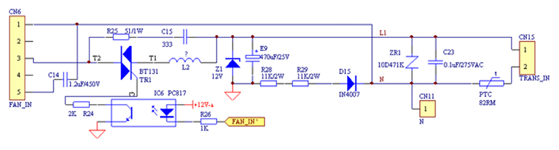

    Примерна схема на IR приемник.
    Аз подозирам дефектирал кондензатор.
    Dec 2010
    1,607
    Отговор: A / C дистанционно управление
    Вентилатора прави смущения явно.
    Може да се погледнат елементите, които гасят тези смущения.
    Предполагам, че се управлява със симистор.
    Примерна схема от Мидеа.
    https://forum.napravisam.bg/download/file.php?id=72850
    Погледнете или сменете C15, R25 и C23.
