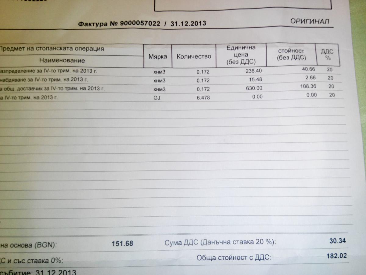

  БГВ, готвене и отопление добар ли е този разход 112,81лв за 1 месец Прикачен файл 12294
