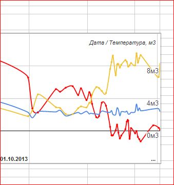

Сега ми излезе окончателната сметка за 12.2013 - 345 лв. за 327 кубика. Декември според мен не беше чак толкова студен, имаше доста дни с положителни дневни температури. Ние засичаме разхода всеки божи ден, и трябва да отбележа, че няма много връзка с външната темп. През ноща е на 18 С, а през дена на 20 С.
Моята за декември е 254лв за 240м3 като от тях 70-на лв са за топлата вода. Като държа 20/21 режим. До колкото мога да преценя от ежедневните засичания Декември са ми го засекли с един ден по-рано. На сайта на овергаз можеш да си видиш отчетите по показания на мерачката и фактурите. Декемви като месец за София беше с 0.3 градуса по-студен от средното за последнтие 50-на год.
Прикачен файл 12274 това е статистиката ми от началото на отоплителния сезон. Червеното е външната температура, Жълтото е газта. Синьото е студената вода. За мен се вижда ясна връзка м/у външната Т и разхода на газ. Отделно има и връзка със това дали е било слънчево и дали е духал вятър но тези корелации не ги следя постоянно.

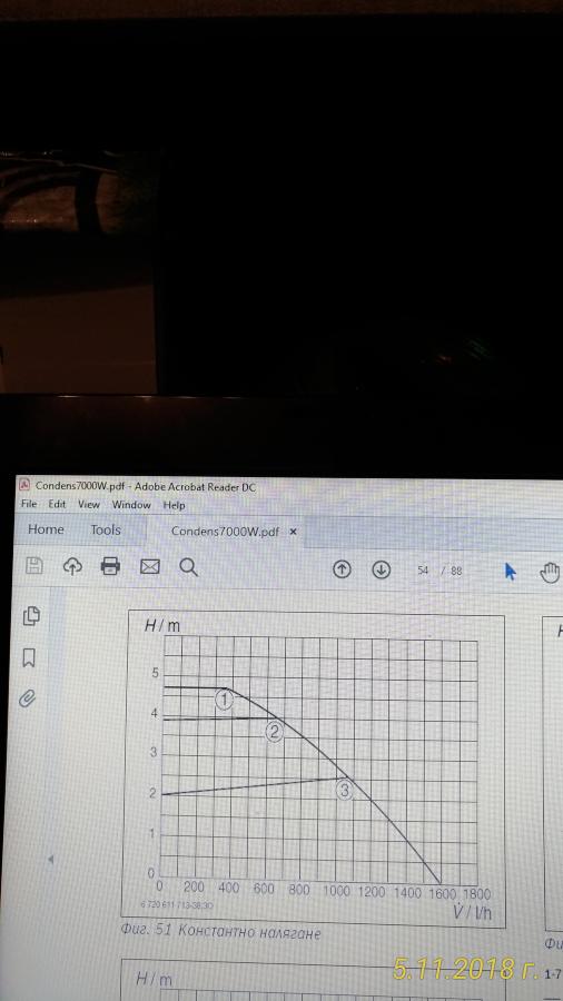

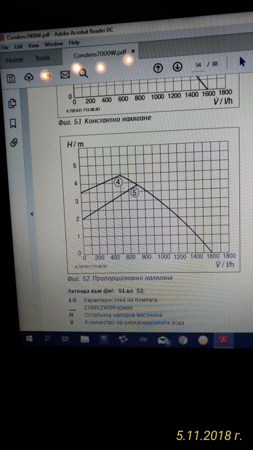

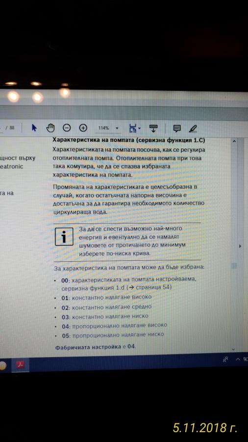

Здравейте, имам котел bosch condens 7000 w 16-3, инсталацията ми е около 60 алуминиеви глидера и едно малко подово в банята.
Опитвам се да настроя помпата така, че котела да работи продължително на 55 градуса.
Това което установявам е че постигам желаният режим на работа на 3та степен, като отдалечените радиатори се стоплят по бавно.
Миналата зима работех на 4та степен и котела се изключваше от прегряване на водата,Прикачен файл 29069 но затопляше по бързо далечните радиатори.
Прилагам характеристиките на помпата от ръководството и моля за съвет, кой режим би бил по оптимален и дали жих навредил на котела с 3тата степен на помпата.Прикачен файл 29066Прикачен файл 29066Прикачен файл 29068

Сложи помпата на 02, ако не стане - на 01. Освен това притвори максимално секретните вентили на първите радиатори и нещата ще се получат.

Благодря за отговора, но моля да ми обясниш какво точно означават зависимостите на графиката и какво е пропорционално и константно налягане.

Ако първо ти ми обясниш защо реши да избереш точно 03, след като не знаеш какво значи:)

Извимнявам се ако не съм се изразил правилно, не се опитвам да те изпитвам. Избрах характеристика 03 тъй като като разгледам характеристиките и само тя е с голям дебит. Не знам каква е раликата между пропорционално и константно налягане.А къщичката ми е с такова разположение, че котела ми е на първият етаж и ме устройва радиаторите при него да работят по активно. Притеснява ме да не навредя на котела или помпата с избраната характеристика.

Да де, ама защо реши, че ще работят по-активно в избрания от теб режим? Нищо, започни с хидравличния баланс на системата - притвори секретния вентил на най-близкия радиатор до края и после го развий на точно един оборот до оборот и четвърт. После направи същото с втория радиатор по близост, после с третия, като на всеки следващ може отпускаш малко повече. Така ще се получи, че най-далечните ще работят най-силно. После може да си поиграеш още за да ги поизравниш

По този начин няма ли да намаля дебита вода към котела и той отново да започне да изключва от прегряване на водата над 55 градуса.

Не, няма да намалиш потока, а ще го преразпределиш равномерно през различните радиатори - както знем глупава вода няма и тя си търси най-малкото съпротивление, ти трябва да изравниш съпротивленията през отделните радиатори, за да се изравнят дебитите през тях. Сега като минава водата през първите 1-2 радиатора, не успява да се охлади доатъчно заради малката им площ и се връща гореща в котела. Имаш ли някакъв BUS регулатор?

Добър вечер,
изпълних заръките ти и уравновесих системата.
Настройката на помпата я оставих на 01, но неуспях да я изпробвам дълго защото стана много топло.
Първи впечатления - помпата работи малко по шумно, но около 20 минути успя да работи на 55 градуса сиатемата без да изключи от прегряване.
Ако bus регулатор е стаиният датчик - да bosch ct100.
Отговор: Газов котел Bosch Gaz 7000W - Настройки
Видя ли, че се получи?! Може да си поиграеш още малко на проба-грешка, като първо сложиш помпата на 02 и ао няма проблеми - може по малко да поотвориш още секретните вентили, за да понамалее шума от помпата. Но важното е, че сега всички радиатори топлят!
