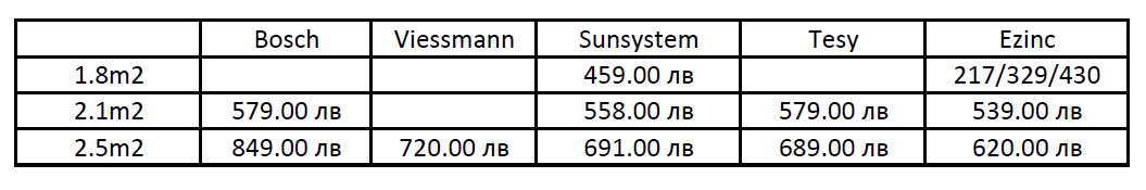

  Lazar  , може ли да ме ориентираш какви плоски колектори си заслужава да се използват? В смисъл такива с  5% по-добри параметри, струващи 50% и повече % по-скъпо вероятно не си заслужават от гледна точка инвестиция-възвръщаемост ...
Какви марки и какви ориентировъчни цени имат? (това да не се приема за реклама, а по-скоро за инфо от опита на специалист без търговски интерес)
Алуминиев или меден? Въпроса ми е по-скоро свързан с това подлежат ли на ремонт и въобще възможен ли е ремонта (предполагам медните ако подлежат на разглобяване - относително лесно могат да се презапоят и ремонтират спрямо алуминиевите ...) Подлежат ли на разглобяване?  Може ли да им се подмени стъклото при счупване от градушка например?  Възможно ли е да се херметизират надеждно след разглобяване? Възможно ли е да се подмени термо-изолацията им (по форумите казват, че ватата се разкапла от конденза получаващ се в панела). Това вярно ли е?
Т.е. питането ми е за практическата и експлоатационната страна на системите и компонентите им ...

  Изборът си го прави всеки, съобразявайки се с много фактори, но изобщо не говорим за 50% разлика в цените, като разбира се е коректно да се сравняват аналогични продукти, поне по площ. За алуминките какво да говорим - те са само един размер (най-малкия), на един производител, бюджетен вариант, не подлежат на ремонт. Медните обикновено подлежат на ремонт - правил съм доста сложни ремонти на пенели. Наскоро бях подготвил една кратка сравнителна табличка с цени и размери - вижда се, че като се поставят нещата на местата си разликите в цените са минимални и като се вземе предвид качеството, ефективността, мястото на покрива - изведнъж нещата се обръщат:)
 Прикачен файл 16480
 emilvtc,  доколкото разбирам, на тебе ти трябва поне 300л бойлер, за него се препоръчват 2 панела Бош, или 2 панела Висман, или 3 панела Сънсистел по 2м2, 3 (а по-добре 4) алуминиеви  (които са за 80л бойлер), така че взимаш калкулатора и смяташ:)
