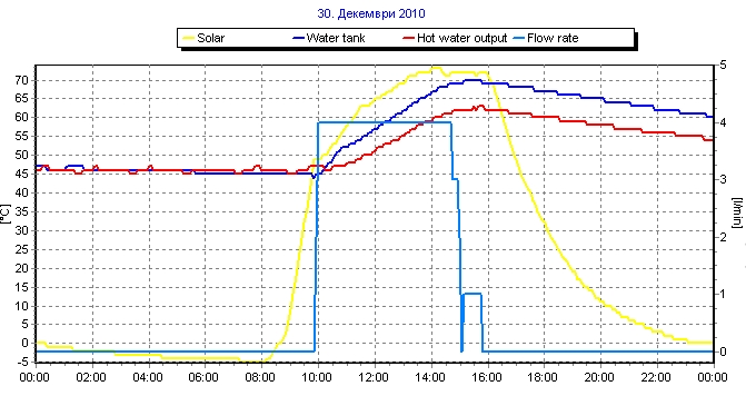

Това е крайно непрепоръчително, тъй като дори и при минимално наличие на светлина (в облачно време например) празен вакуумно-тръбен колектор може да вдигне над 100 градуса и да започне да стапя кабели и други. Винаги трябва да е пълен и при достигане на температура по-висока от тази във водосъдържателя да се включва помпата. Това е и една от причините, поради които аз съм за затворените системи. Хубавото на вакуумно-тръбния е, че за разлика от плоския работи и през зимата, което е най-голямото преимущество. Ето един запис от декември:
Прикачен файл 16348
