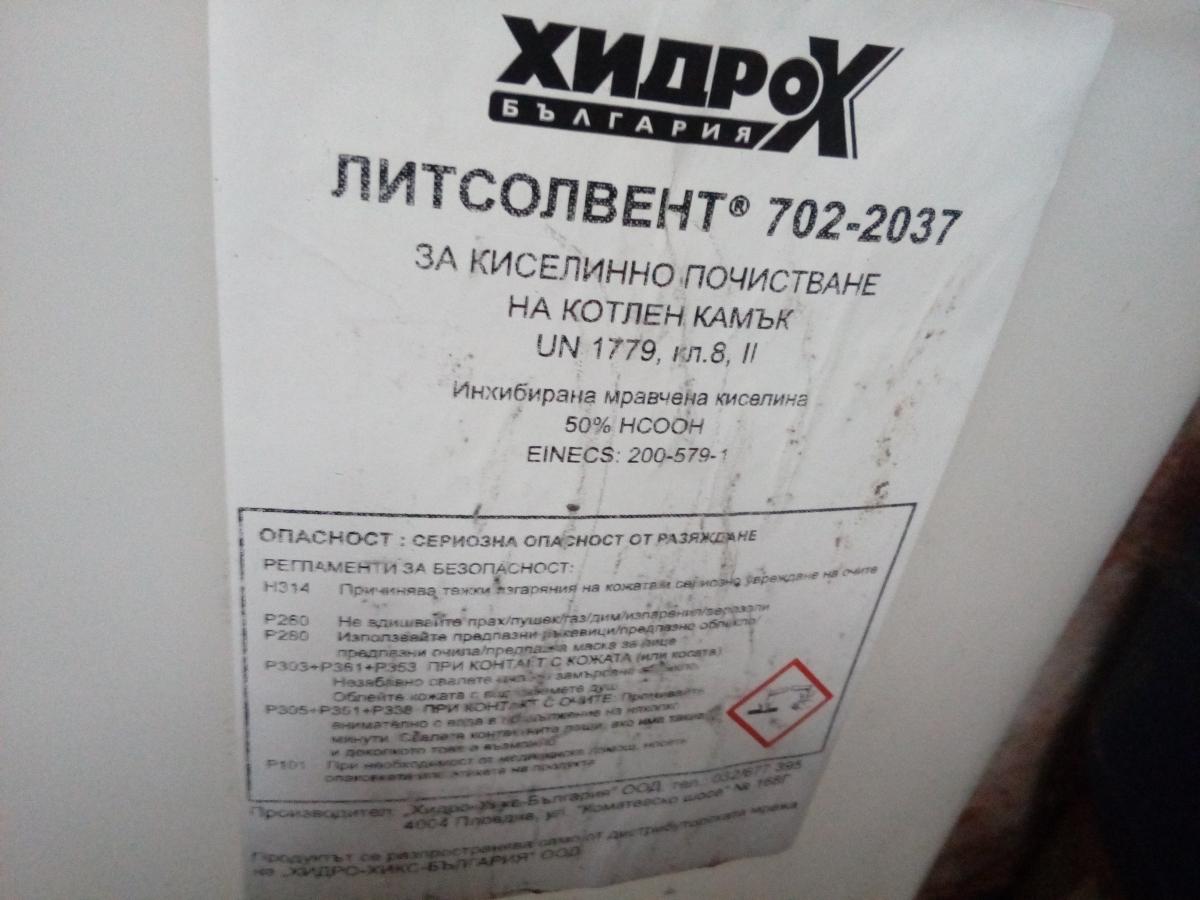

  Твърдата вода е мор за всеки топлообменник.
Ето с какво чистим топлообменници.Прикачен файл 23690
