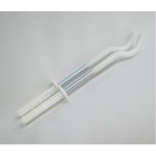

Ето ти „шишове”,има с дължина 170,195 и 245мм.
Когато се ползват ъглови стойки при картон,предварително се поставят профили, на които се монтират стойките.
Гипсокартона е два пласта.

Едва ли имаш конструкция и картон 20см ?
Купи дълги шишове,може и да ги отрежеш по размер.
Когато стената е от тухли четворки се ползват дюбели на Вюрт.В повечето случаи дюбелите на шишовете или на панелни радиатори не стават за кухи тухли.

Там е панел, няма да има проблем с дюбелите. В панела предполагам влизат 5см от крепежа. После 7-8см до шпакловката и радиатора е около 10см та излиза около 23см да е дълъг крепежа.

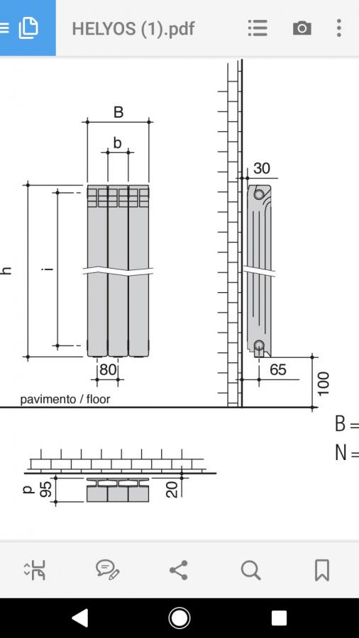

Ето така се монтират алуминиеви радиатори. Няма добре са/не са добре. Има си правила при монтажа.Прикачен файл 27541
