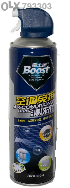

Здравейте, този китайския антибактериален спрей за климатици дали върши работа?

Здравейте, искам да попитам конкретно за този препарат дали е добър, че ме е страх да не реагира нещо с метала на вътрешния топлообменник:
СПРЕЙ ЗА ПОЧИСТВАНЕ НА КЛИМАТИЦИ - БУУСТ - 500 мл. (AIR CONDITIONER CLEANER - SPRAY - BOOST - 500 ml.), цена и информация
Казва се Boost и е китайски, доколкото разбирам действа на принципа на безконтактното миене. Имам и от оня японския малко, той явно е проверен и е 6, мисля да пръсна нарая от него. Искам обаче преди това да пръсна от тоя китайския щото май прави по-голяма пяна и съответно предполагам, че чисти по-добре. Моля ви за мнения :) :thumbsup:

Виж малко по-нагоре пост 186 и 187. Мисля, че ще бъде по-изгодно и ще имаш и за следващи почиствания. Препарата може да се разрежда до 1/10. Може да се ползва и като обезмаслител.

Благодаря! Въпросът е, че този препарат, за който питам вече съм го купил - от фирмата, от която взехме климатика. Само че не смея да го приложа, затова питах конкретно :D . А този, който ми предлагаш също ли е на принципа на безконтактното миене - пръскаш и се пени?

Тоя буст е пълен боклук,миналата седмица го използвах за единия климатик.Навсякъде хвърча пяна,шуртя и накрая...нищо.Едва се почисти топлообменика,че и целия го изпръсках за единия климатик от видимите лоши резултати.На другия климатик си взех добрия обезмаслител,напръсках почаках и след това слях,всичко светна все едно е нов.Повече няма да се занимавам с тия измислени спрейове.

Хмм, абе и аз подозирам, че не е толкова качествен, колкото японския, все пак е два пъти по-евтин. Но ако все пак няма вероятност от някоя химия вътре да повреди питата, ще го пръскам....И после японския, щото пък само той ми се струва, че също няма да махне мазното (климатика се ползва в кухня). Обезмаслител (Меглио) не мисля да пръскам, щото после как ще го изплакна, той е много концентриран, пък и не е точно за тая работа май
Отговор: Препарат за почистване и профилактика на климатик
Щом климатика е в кухнята,давай направо с меглиото,нищо няма да му стане.Аз моя след обезмаслителя взех един пулверизатор напълних го с чиста вода и слях топлообменика,повторих упражнението няколко пъти докато се изчисти напълно.
