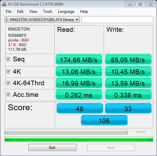

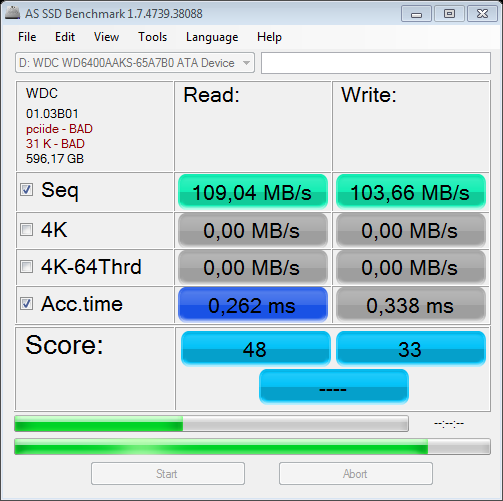

преди време (4 мес.) си закупиKINGSTON SV300 с заводски параметри (Read/Write up to 450MB/s ).. Когато го инсталирах в кутията и преинсталирах системата ,както се казва: Цепише мрака. Студено запалване от 0 до напълно зареден Win7 = 26 сек. {Pc-е с BIOS} :ole ... Миналата седмица установих съществено забавяне от първоначалните параметри. (зареждане за около 1 мин).Направо направих една преинсталация на бързо за да отметна поне това. Направих един SSD + HDD тест {приложен} и направо незнам какво да правя и от къде може да идва проблема .Очаквам Вашите мнения?

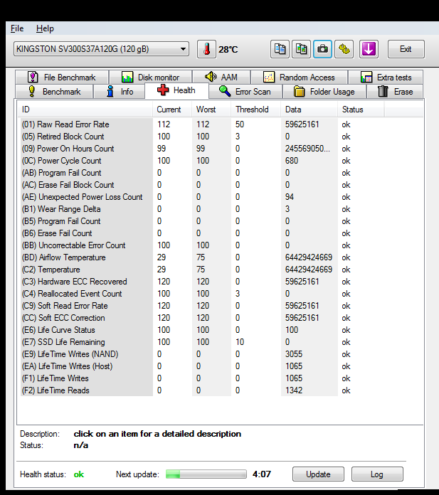

SMART-ът какво казва по отношение на състоянието на диска?
един surface test в hdtune е добре да пуснеш...

Сега направих всички тестове {SMART И HdTune} и от никъде нищо health e na 100% без отклонение в нито един параметър. Но, скоростта продължава да е ниска :mad:

много разпилян резултат на HDTune-а
по време на преинсталацията форматира ли? предполагам бърз формат... направи един бавен
за да не се занимаваш отново с бавна инсталация, направи си имидж и после го възстанови след формата

Имаш проблеми с драйверите, най-вероятно си инсталирал Windows-а в IDE а не в AHCI Sata mode.

алоууу колега VaskoD това нещо, няма нищо общо с трансфера, дето си го написал. Мене, което ме шашва в по горният шот, са тези двадесет и осем процента затормозяване на процесора...
Искам да попитам това на какъв порт е? сата3? То не че е от значение, ами просто така.

Ако е в режим IDE няма да има TRIM
А това къде да го видим? - имам предвид в уйндоус, за BIOS е ясно....
Отговор: Нещо ми забавя SSD read /write трансфера
Device manager. Find the IDE/ATA ATAPI controller and see if its using an IDE or AHCI driver.
брачед ше ти повторя да не бъркаш хората, щото мода няма нищо общо, спрямо трим-а. Единственото условие е, контролерът да бъде 48 битов. Драйверът също да бъде инсталиран, извън 7, при 7 си е вграден.
