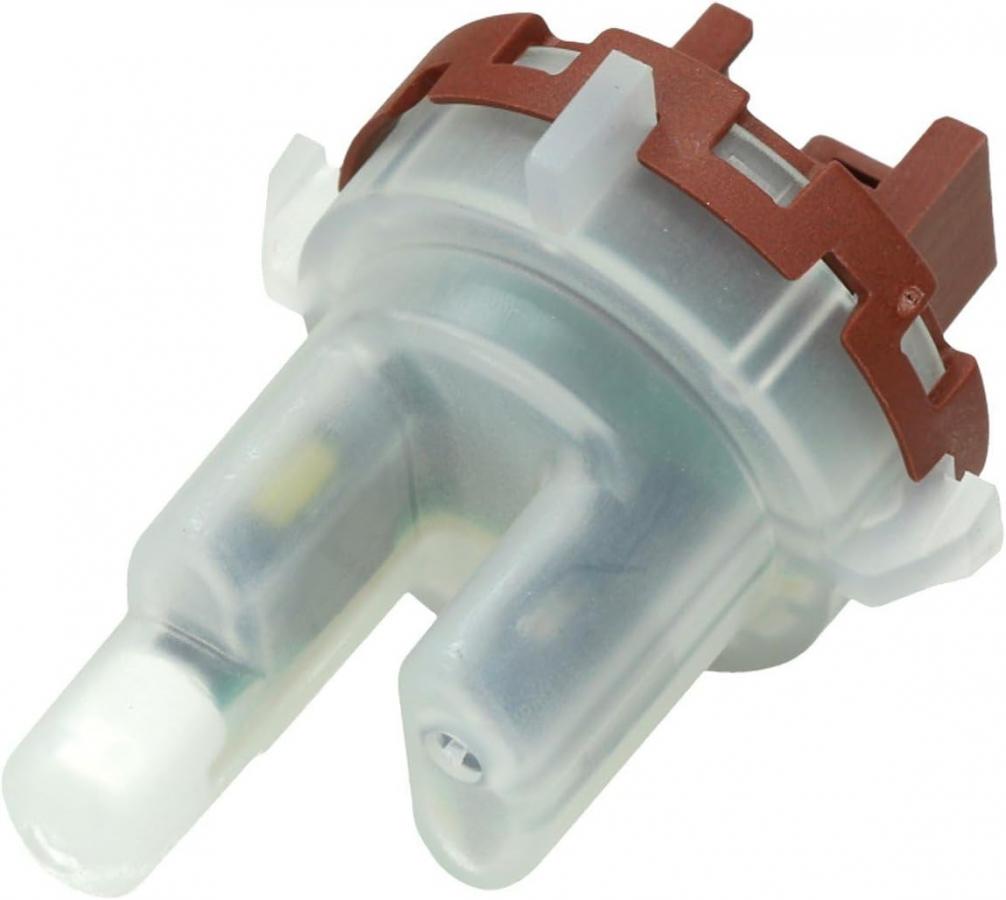

    Някой има ли схема, спецификация на: Сонда за мътност за съдомиялна AEG Оригинален код: 1113368003.
    Не намирам описание, а при мерене на NTC при стайна температура ми дава стойност 4.76кОма, а намирам доста по-високи стойности в нета от типа 40-60кОма.

    Отговор: Съдомиялни - проблеми, сервиз, начини за разрешаване
    Оказа се, че сензора за мръсна вода има неразтворени таблетки и заедно с мръсотия беше наслоено. След почистването му миялната се оправи.
