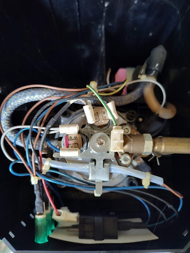

    отворих гледах - почти съм сигурен че от ключа отива на първият най-горен диод фазата. кафевите, и светва като щракнеш ключа. gaggia 9206 ad , а да аз платка не видях. сега като гледам може да съм припоззнал машината от първия пост. сори.
