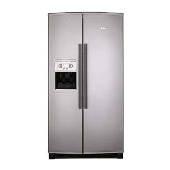

    Хладилникът е Whirlpool S25D RSS33-A/G на около 21 години, но в отлично външно състояние и не е за изхвърляне.

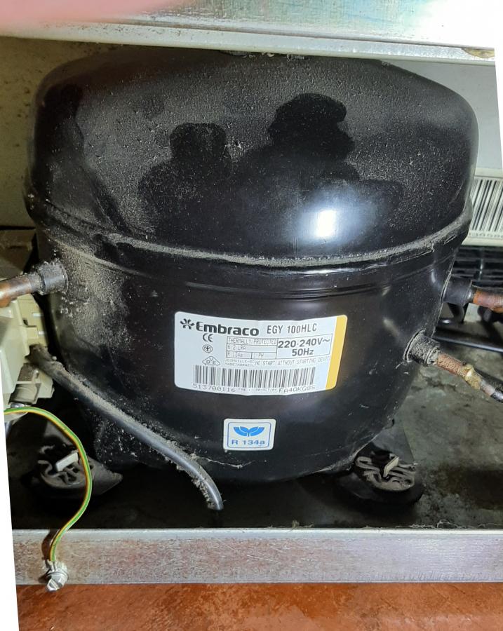

    Явно вече комрлесора му е за смяна, като се включи в мрежата, пада предпазителя(бушона).

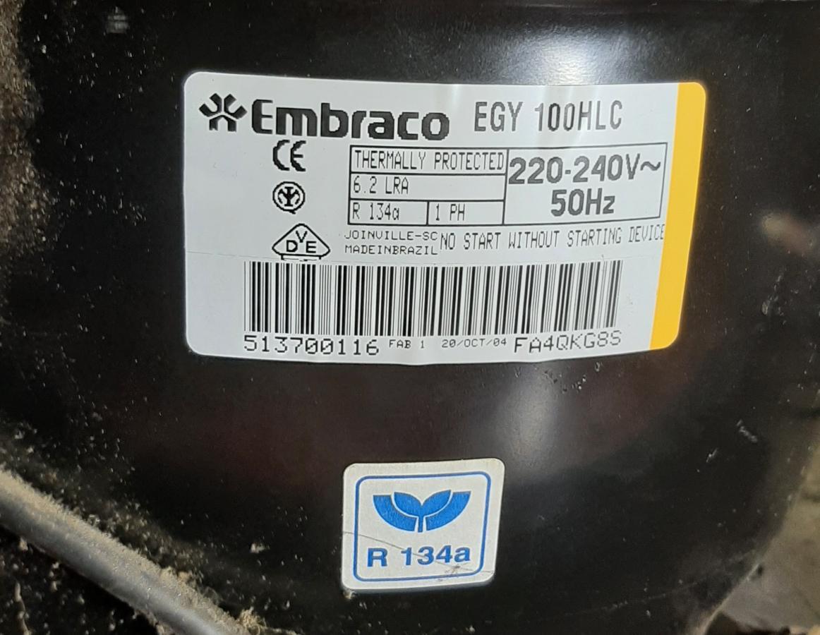

    Молбата е да ме ориентирате, ако техника потвърди диагнозата, кой компресор и откъде трябва да се закупи?
    Компресорът е Embraco egy100hlc , обозначението за фреона е R134a.
    Приложил съм снимки на обозначеното по компресора, а също и на табелата на хладилника.

    Хладилникът наистина е в идеално състояние.
    Перфектно поддържан, уплътненията на вратите са чудесни, меки са при отваряне на вратите се усеща че държи вакуум.
    Досега два пъти му е сменяна платката с електрониките, което е може би и най-скъпата част на хладилника.
    Ледогенераторът също му е отличен.
    Подобни сайт-бай-сайт модели на нашия пазар почти не се предлагат, а и наличните по магазините разбираемо струват по доста хилядарки.
    Според мен хладилника си заслужава да получи още един шанс за живот. Хубав, красив и удобен е.

    Компресора му е най малкия проблем. Даже може да се мине на компресор с R600A който ще е доста по безшумен от сегашния. Даже много под 500 ще ти излезе, ако разбирасе проблема е само в компресора.
    Търсиш компресор близък по мощност на твоя. Може и малко по мощен да е.
    Твоя компресор също може да стане, само че трябва да се отвори. Няма да намериш кой да ти го отремонтира, затова намираш друг, запояват се три тръбички, вакумира се и се пълни

    Готов съм, сам си го съживих. С четене тук там всичко се намира, стига да знаем къде и какво да търсим.
    На хладилника му е писано да поживее още някоя друга годинка.
    Оказа се, че точно този компресор е неубиваем.
    Докато чаках техник се разчовърках из нетя, има съвети кое как се проверява и как сами да си диагностицираме проблемите
    Смених си нагревателя, че беше окасил и "Село Цветна светна".
