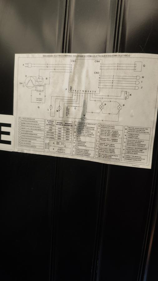

    Здравейте имам проблем с този модел хладилник повече от година правеше така както се вижда на видеото, но си работеше.
    Сега вече хладилната част не се охлажда а фризера работи като хладилник.

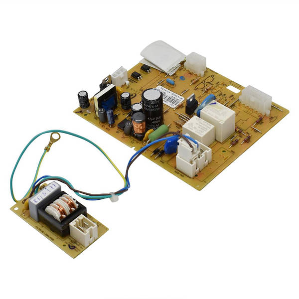

    Свалил съм контролната платка съмняват ме двете релета вътре което не е проблем да ги сменя.
    Замерих температурните сензори на фризерната част дава 6.4Ком на хладилната 3.4Ком
    Има и 3 ти който по схемата се води defrost temp sensor той беше 43Ком.
    Хладилника се намира във Враца но платката е при мен в Пловдив
    Молбата ми е къде в Пловдив да дам да провери платката по обстойно и да се види в нея ли е проблема или някой от Враца на място да провери всичко
    Защото хладилника макар и на 20г хич не е за изхвърляне визуално.
