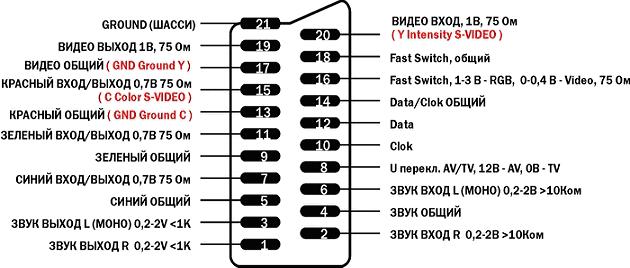

    Освен да разглобиш скарта и да видиш къде са залепени - на кои пинове .
    Видео трябва да е на 19
    аудио - на 1 и 3

    С проба на друг уред ако имаш подходящ , музикална уредба примерно .
    Цитат Първоначално публикувано от chefobg Виж публикацията
    как да разбера какъв е
    С тест .
    Цитат Първоначално публикувано от jonov Виж публикацията
    Добра идея , но за кабел от 3/4 лв едва ли си заслужава хамалогията по разглобяване .
