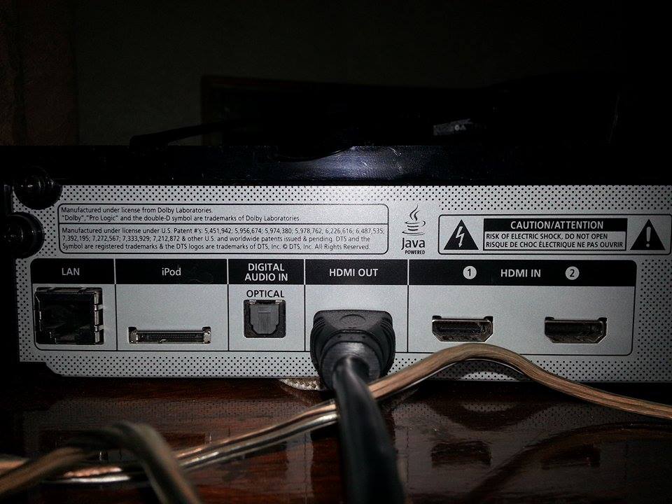

    Телевизорът е Samsung UE50H6400
    Домашното кино е Samsung HT-D6750W
    Компютър който има ATI карта с HDMI и на дъното оптичен изход.
    Кой би бил най-удачния начин на свързване за да мога да гледам филми от компютъра на телевизора и да слушам през колоните на домашното кино 7.1 звук?
    За сега съм ги свързал по този начин: PC - TV -- HDMI кабел и следва TV - домашно кино -- пак HDMI кабел, но компютъра засича телевизора и е в стерео режим, който не мога да променя на 7.1.
    Давам и снимка на изходите и входовете на домашното кино.

    Гледам, че имаш два входа HDMI In. Нямаш ли начин вместо да прекарваш звука транзитно през телевизора, да пуснеш първо един hdmi кабел от PC директно към домашното кино (или използвайки сплитер) и след това един hdmi кабел от hdmi out на домашното кино към ТВ-то? Тези hdmi входове за какво са, можеш ли да минеш и видеото, и аудиото първо през домашното кино? В упътването ти за HDMI IN пише: "Receives digital video and audio signals simultaneously using an HDMI cable". Виж на стр.21 http://downloadcenter.samsung.com/co...1_web_0117.pdf
    Друг вариант е в краен случай да ползваш оптичен кабел, със сигурност ще получиш DTS и DD 5.1, но се съмнявам дали ще мине 7.1 звук.

    Вързах го така PC - домашно кино с HDMI и от домашното кино към телевизора. Всичко ок, тръгна картина и звук, компютъра разпозна 8 канала, пуснах веднага един филм, няколко настройки на пот плеяр и всичко си дойде на мястото. Лошото е. че излезе нов много странен проблем- като си пусна музика от youtube не се чува добре, средната колона изключва и баса е съвсем друг, почти го няма. Плейвам мп3 през пот плеяр и всичко ОК, чува се идеално. Сигурно е от някой настройка, но не мога да намеря нищо.
