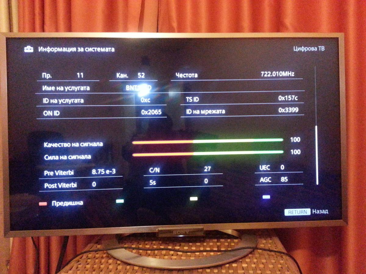

Искам да попитам, забелязах че след официалното стартиране на цифровизацията качестовото на каналите леко се влоши.
Забелязавам например че грешките на приемане (Pre Viterbi) при Канал 1 HD са 1.05e-2 или 1.05e-3, а при BTV са много по-малко от 0 до 2.00е-6.
Може ли някой да сподели как приема канлаите.Kакви са вашите параметри за грешка?
Това при мен дали е от вътрешната антена? Но аз съм на 16 етаж и близо до телевизионната кула.

Имаш телевизор сони?
Viterbi - е метод за корекция на грешки който се използва в цифровото предаване.Цитат:
Pre Viterbi (5.35 e-3)
5s Pre Viterbi (4.58 e-3)
Post Viterbi (0)
5s Post Viterbi (0)
UEC (0)
COFDM AGC (234)
Pre Viterbi - се отнася до грешките, открити на входящият битстрийм.
http://en.wikipedia.org/wiki/Viterbi_error_rate
Цифрите показват броя на грешките с коефициент, например 290e - 5, е 290 грешки на степен 5, или 290 грешки на 100 хиляди. Целта е да се получи Pre Viterbi показанията възможно най-ниски .... на антената.
След като имаш достатъчно качество на сигнала (нисък BER), след това можеш да добавиш усилвател, за да компенсираш загубите в силата на сигнала в разделяне/разпределяне.
Ако имаш слаб сигнал към усилвателя, той няма да повиши качеството, само силата ... така че ще продължаваш да имаш лошо качество на сигнала.
Някои тунери поддържат коригиране на грешки по-добре от други, така че BER максимума за един тунер може бъде ОК за други.
Желателно е Post Viterbi да е равен на нула.
5s - това са Viterbi измервания, осреднени за 5 секунди.
UEC - Uncorrected Error Codes
COFDM - Coded Orthoganal Frequency Division Multiplex.
AGC - Automatic Gain Control
5.35E-3 означава 5.35 умножено по 1/1000, т.е 0.00535. Ако числото след E (експонентата) е -4, то това означава че е било 10 пъти по-малко, т.е. 0.000535. желателно е първо, експонентата да бъде по-негативна, колкото е възможно и после първата част от номера да бъде възможно най-малко. За пример, 9.9E-4 е по-малко от 1.1E-3.

Да със сони съм, но според мен нещо не е наред със излъчването на Канал 1 HD.
Антенката ми е от тези малките SRT ANT 30 Аксесоари - DVB-T Антени - SRT ANT 30 , има усилване някакво.
При БТВ грешките са почти нулви, затова питах дали някой е забелязал при него как е сигнала.

Прясна снимка от сигнала на БНТ HD:
Прикачен файл 11713
Сори за лошото качество.

Не е наред нещо БНТ-то.
Прикачен файл 11724
