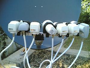

Я си сложи отделна паница и си я настрой както трябва .
това ли представлява твоята в момента :BigGrin
Прикачен файл 12203

Тавата ми е 60-70 см елипсовидна с LNB https://de.hama.com/00040135/hama-universal-single-lnb
