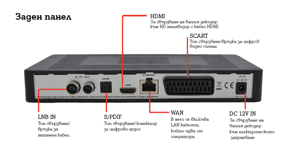

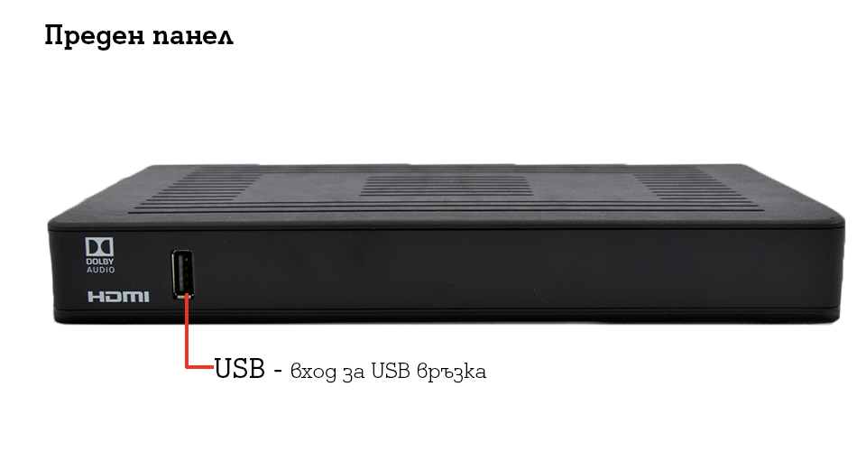

    затова вчера заявих, че искам да заменя единия от двата ми КА модула с цифров приемник и днес техниците от А1 ми донесоха този приемник, който обаче не пуска никаква картина към плазмата
    към другия ми телевизор Сони картина показва, но на мен ми трябва да си ползвам плазмения дисплей като телевизор
    не знам дали от А1 имат други налични модели и дали те ще работят при мен - може да са стари модели, защото наличния цифров приемник не разпознава и не управлява по CEC протокол другите ми устройства
    Някакви идеи по моя проблем имате ли, че аз се изчерпах

    проблема се разреши със смяната на приемника с нов модел KSTB 6106
    интересното беше, че и със стария модел ADB-2840C нямаше проблем с картината
    за съжаление никой от тритe модела не е съвместим с CEC протокола за връзка и управление по HDMI

    Няма как CEC по HDMI да заработи през HDMI -> VGA адаптор.
    HDMI - цифрова комуникация, VGA - aналогова, съответно цифровият CEC протокол никога няма да мине през VGA.
