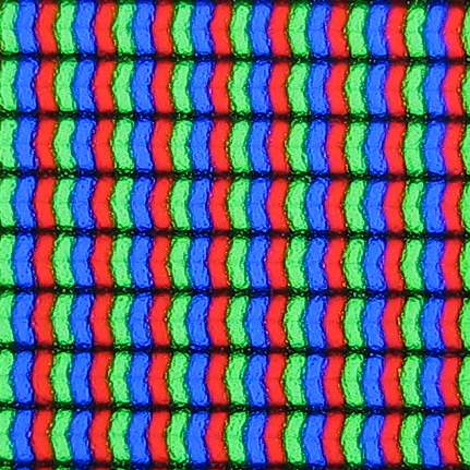

днес успях да намеря снимка на структурата на пикселите на Samsung LE-40B750 от този пресен пост (той е за 46-нчовата версия, но там се твърди, че е същата и при 40-инчовата):
http://www.avforums.com/forums/lcd-t...l#post10028382
Това е, което видях лично и на 40B750 под голямо увеличение.
Има доста разминавания:
1. Samsung поставят на малкия етикет SQ01;
2. В кода декларират производител CMO, За 46-инчовия вариант - AUO, а пък матриците изглеждат на автора на поста - еднакви;
3. Самата матрица подозрително изглежда като ултранов вид S-PVA, с обърнати на 90 градуса електроди и с 2 броя субпиксели на цвят, като единият се гаси напълно при по-тъмните сцени;
И накрая въпрос: Как мислиш, възможно ли е AUO и/или CMO да произвеждат невиждан засега вид S-PVA матрици, само и едиствено за Самсунг?
:081:
P.S: Авторът на поста изказва мнението, че да се идентифицира типа на матрицата за тазгодишните B750, по кода на малкия стикер, вече е почти невъзможно (безполезно занимание). Мисля, че започвам да се съгласявам с него.
Привет adtomov
матриците ще му изглеждат еднакви доколкото увеличението е малко и двата производителя произвеждат *VA матрици
и за да ги различиш ти трябва по-голямо увеличение на снимката
http://forum.ixbt.com/topic.cgi?id=62:11088-12
на SQ01 съответства матрица LTZ400HA07A02 SLCD
ето снимка на матрица CMO S-MVA
http://forum.ixbt.com/post.cgi?id=attach:62:11088:410:1
http://forum.ixbt.com/post.cgi?id=attach:62:11088:453:1
http://forum.ixbt.com/post.cgi?id=attach:62:11088:453:2
ето снимка на матрица Samsung PVA
http://s56.radikal.ru/i154/0906/71/ef066cdc4b88.jpg
http://www.imagger.com/uploads/719007_sony_26u4000.JPG
ето снимка на матрица AUO A-MVA
http://forum.ixbt.com/post.cgi?id=attach:62:11088:444:1
AUO и CMO не произвеждат S-PVA матрици /нямат лиценз за това-правата са на Samsung/

hristoslav2,
Тая тема в този форум детайлно съм я прегледал и не мисля, че съм съгласен с всички мнения на автора на темата в него.
Забележка: Mikl1984 със сигурност разпознава старите типове S-PVA матрици, PVA, S-IPS, IPS-Alpha, TN и известните A-MVA матрици. Последният му пост за S-PVA матрица от нов тип е интересен за информация (с 2 субпиксела). Тъй като всеки се учи, включително и той, ще продължа да следя темата му за информация за новите матрици.
Независимо какво пише в листа на Самсунг за тази година, матриците, които слагат, в серии B75* (и може би в B62*), са от нов тип.
Колкото до тези две качествени снимки:
силно ми приличат на S-PVA, с тази разлика, че първо се затъмнява вътрешният домейн на субпиксела, при намаляване на яркостта на цвета, за разлика от по-старите S-PVA матрици, каквато имам и в моята Toshiba.
Да, знам, че за модел 40B62* БИ ТРЯБВАЛО да е поставена матрица на CMO: V400H1-LH3, 10bits, 1.07B, 72%, FullHD, но изобщо не изглежда като S-MVA.
Приемам информацията от теб, че AUO и CMO нямат лиценз за S-PVA матрици.
Ами ако Самсунг тайно, чрез двустранни споразумения им е делегирал някакви права? Кво правим тогава?
ФАКТ е, че в моделите на Samsung започват да излизат матрици, които не сме виждали досега.
P.S. Най-много ме смущава фактът, че под кода "SQ01" вече се поставят матрици, които изглеждат различно дори една от друга!

Технологиите се менят с годините и матриците се подобряват /съответно се променя и тяхната структура на снимките/Цитат:
Първоначално публикувано от adtomov
а за снимката на PVA матрицата-/хоризонтална ориентация на субпикселите/-причината е че матрицата е нарязана надлъжно-така им е било изгодно-не е за първи път

ето я и S-IPS
http://forum.ixbt.com/post.cgi?id=at...2:10409:3096:1
