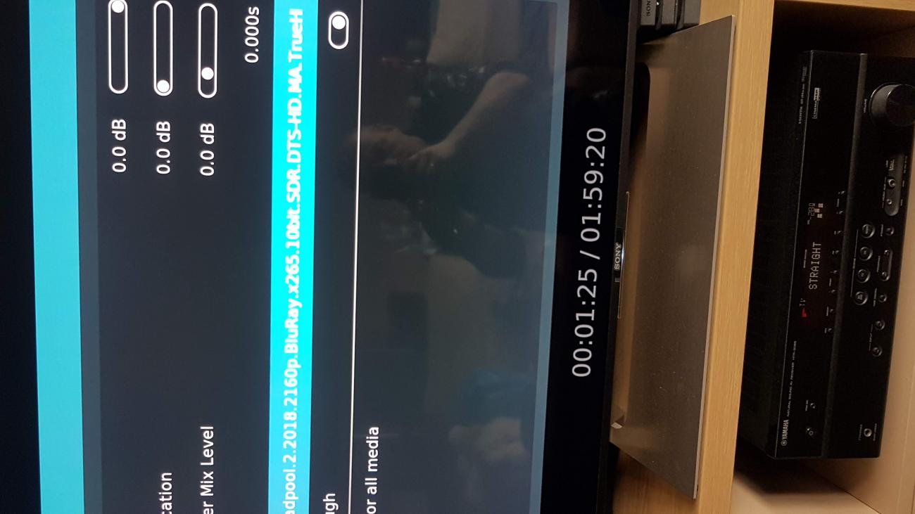

    И викаш ДТС си минава безгрижно на Сони с Андроид7 , я постни снимка на ресивъра да го видя това чудо.

    Пусни го тук всички имаме проблем дтс сони андроид

    Отговор: Приложения за SONY Android TV

    Цитат Първоначално публикувано от sapiora Виж публикацията
    Колега нали това е проблема ДТС минава като Двуканално стерео а като многоканално аудио.Това трябва да изписва ресивъра ,айде без Мастер аудио
    Моя receiver е много стар и не поддържа Master Audio. Виж, че е пуснат на Straight т.е. каквото влиза - това излиза. Не знам за какво точно ми говориш. Ако искаш мога да ти дам телефон да се чуем. Аз не съм специалист по аудио-видео настройки. Ще ми бъде полезно да получа съвет. Явно и аз съм като останалите и живея с илюзията, че слушам качествено аудио на филмите.
    Корекция: Мдаааа. Току що заредих Ant man and wasp в чист DTS. Наистина ми изкарва стерео. Съжалявам заблудил съм ви.

    Аз също съпм потребител а не специалист.Просто пусни вграденият плеър на Сонито и ще видиш какво изписва Ямахата .Ти само 2 колони ли вързал.
    OFF ха ха из пуснах същият филм за демонстрация.

    5+1 колони съм вързал. На Kodi 17.6 като че ли го нямаше този проблем. Като пусна филм и на receiver-а автоматично минаваше от стерео на 5 канален звук.
