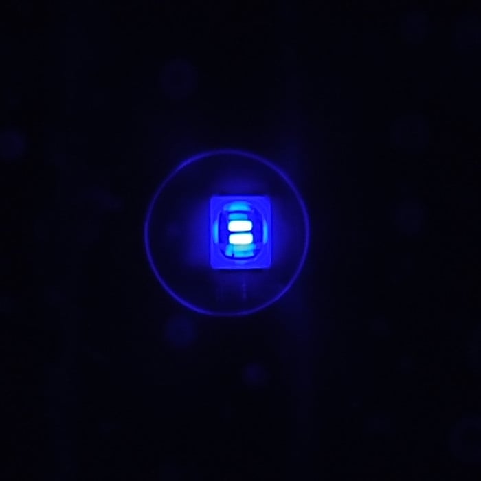

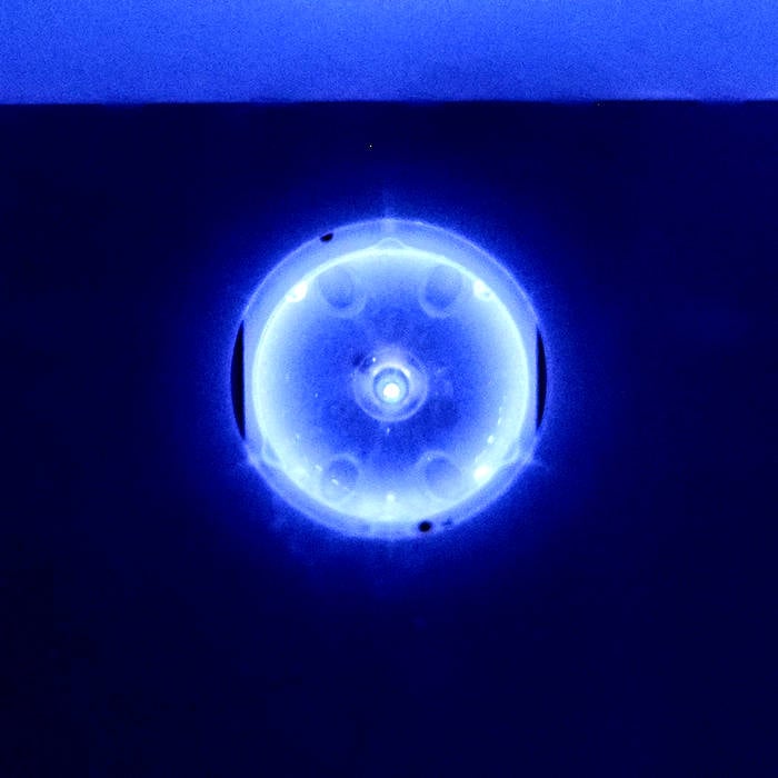

    По какво се различава Mini LED от традиционните LED подсветки?
    Мини светодиодите са с размер приблизително 50-150 микрометра (средно 100 μm), така че са много по-малки от традиционните светодиоди (приблизително 1000 μm или 1 mm).
    традиционен LED

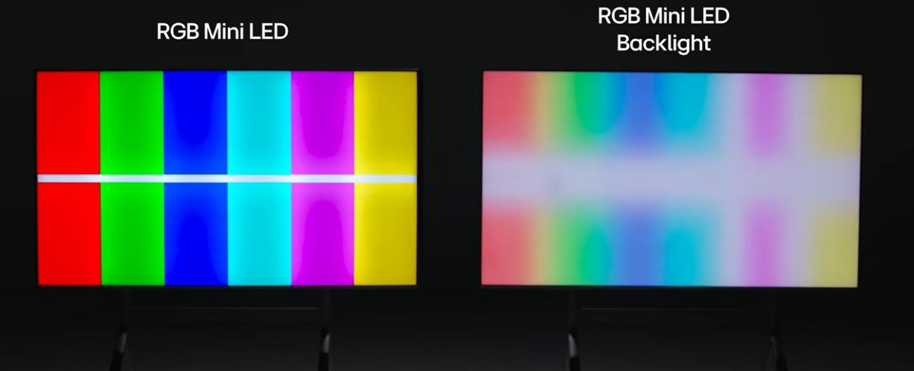

    Какво е LCD RGB mini LED?
    2004 година - Sony QUALIA 005 - първият LCD RGB LED телевизор
    The world's first* LED backlit TV, featuring Sony's Triluminous® proprietary backlight system that uses separate red, green and blue light sources to illuminate the LCD panel. The result was unprecedented color control and an extraordinarily brilliant picture that trumped what previous backlight systems could do.
    Всички те са LCD телевизори, по-специално еволюция на miniLED LCD.

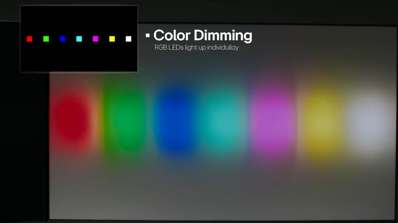

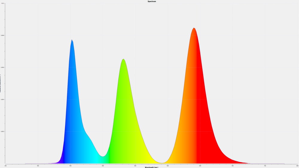

    RGB LED се отнася до вида подсветка, която производителите на телевизори започнаха да използват в маркетинга си за LCD телевизори след пускането на пазара на OLED телевизори, които поставиха нов стандарт на пазара. В този случай това е LCD телевизор с RGB LED подсветка, а не, да речем, miniLED или "QLED".
    RGB означава червено, зелено и синьо, докато LED означава светодиод. Тъй като светодиодите вече са червени, зелени и сини – вместо всички да са сини, както при miniLED и конвенционалните LED – телевизорът може да показва по-естествени цветове, по-близки до цветовото пространство BT.2020, което е основата на съвременните HDR видео стандарти. RGB LED може също да намали консумацията на енергия, тъй като червените, зелените и сините светодиоди могат да се управляват независимо в зависимост от цветовете във филмовата сцена.
    На практика това може да доведе до по-точни червени нюанси в розите, по-естествени небесносини и по-реалистични зелени нюанси в тревата. Това са сред цветовете, които могат да попаднат извън Rec.709 (HD стандартът) и DCI-P3 (HDR стандартът). За да се възползвате от това, е необходимо HDR съдържание – филми, сериали, спорт или конзолни игри.
    RGB LED не може да стои самостоятелно
    LCD телевизорът може да се разглежда като „сандвич“. Най-близкият до вас слой е LCD панелът, който може да бъде VA LCD или IPS LCD. Този панел съдържа милионите пиксели, които регулират светлината и цвета, но самите те не генерират светлина. Отзад се намира подсветката, като например RGB LED, която произвежда светлината. Между тях има няколко други слоя, които помагат за разпределението на светлината и създаването на картина.
    Броят на RGB светодиодите обикновено се брои в хиляди, така че те не могат да създадат картина без помощта на LCD панела отпред. Светодиодите често могат да се контролират в зони, което помага за контраста. Това се нарича зоново затъмняване или затъмняване на зони.
    RGB светодиодите генерират светлина в червено, зелено и синьо, което разширява цветовата гама, но задачата на зоните за затъмняване е да направят контрола на светлината по-гранулиран, така че различните части на изображението да бъдат осветени оптимално. Колкото повече зони за затъмняване има, толкова по-прецизен е контролът на светлината и контрастът – най-важният компонент на качеството на картината. Някои марки телевизори посочват броя на зоните, умножен по три (това, което ние нарекохме RGB зони), защото червените, зелените и сините светодиоди могат да се управляват поотделно, но това не отразява точно броя на зоните за затъмняване.
    С други думи, RGB LED не може да съществува самостоятелно. В крайна сметка броят на зоните за затъмняване е значително по-важен от самото наличие на RGB LED. Комбинацията от двете осигурява допълнителни предимства, но не е единственият начин за разширяване на цветовата гама на LCD телевизор.

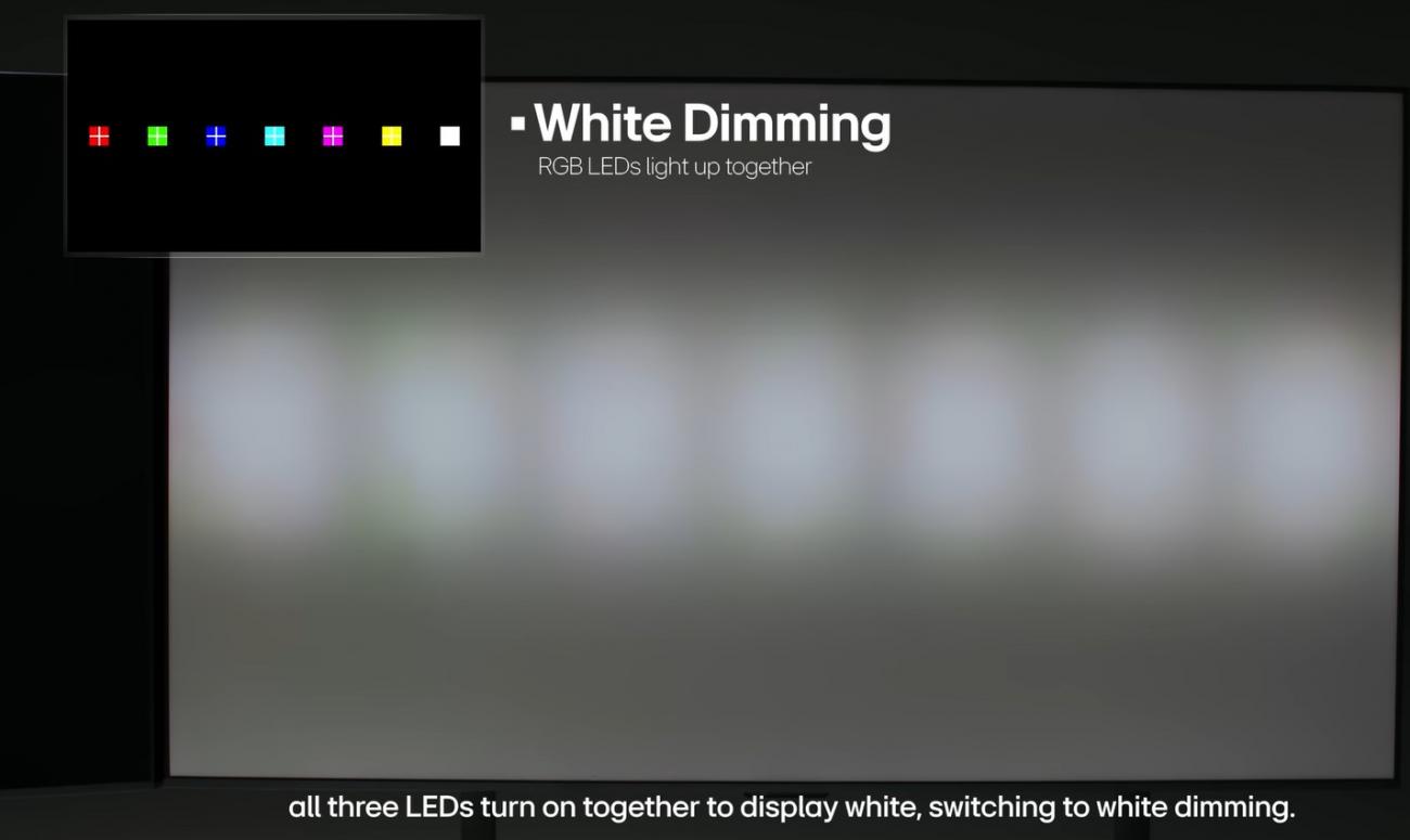

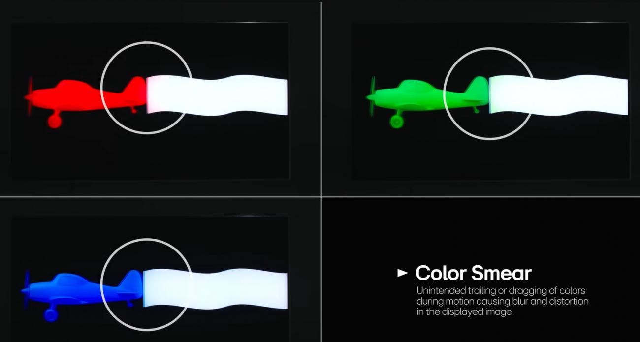

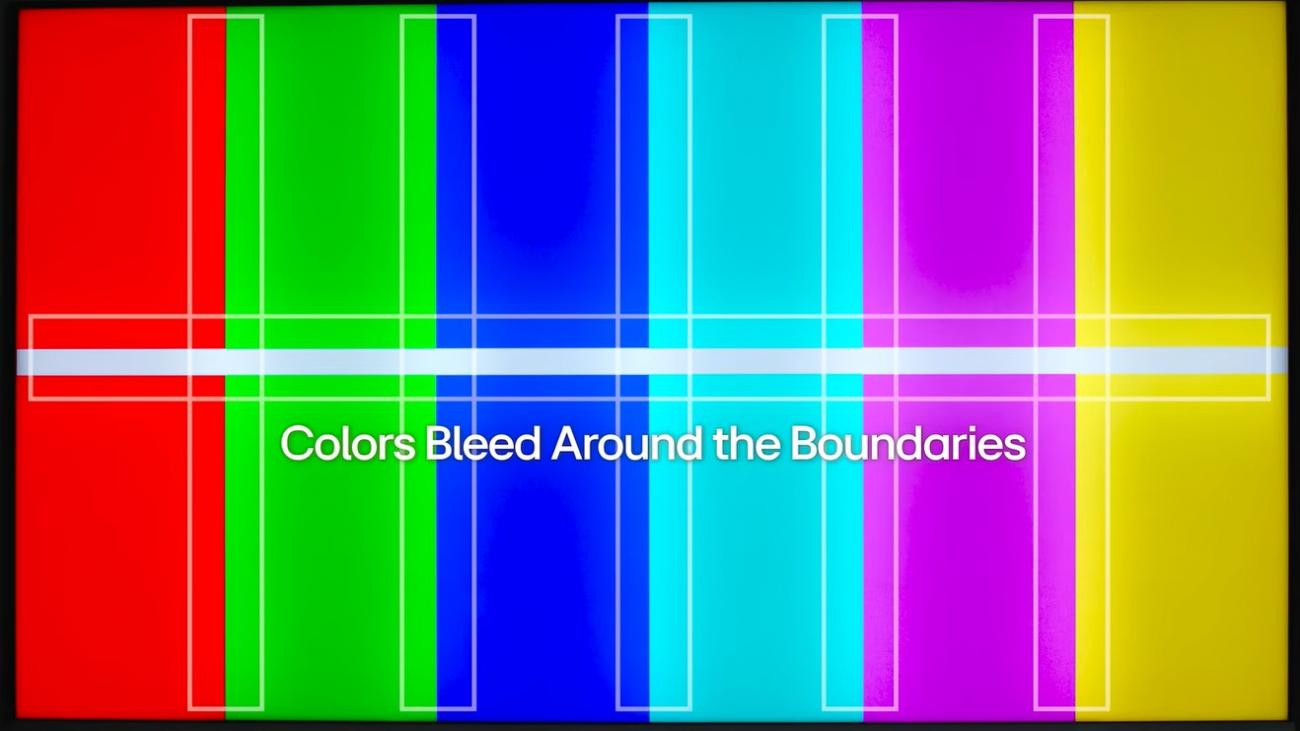

    Недостатъци на RGB LED диодите
    RGB LED не е без недостатъци и в момента е по-скъп от miniLED. RGB LED може също да страда от различна степен на цветово кръстосване, при което светлината от определени цветни светодиоди „прелива“ в съседни цветове в картината. Тъй като RGB LED подсветката контролира червените, зелените и сините светодиоди независимо, наситеността на цветовете също може да се променя от сцена на сцена, тъй като трите цветни канала светят с различна интензивност в зависимост от цветовия състав на конкретната филмова сцена.
    Също така е по-трудно да се увеличи броят на зоните за затъмняване с RGB LED, отколкото с miniLED.
    Друго съображение е, че RGB LED не е задължително да има зоново затъмняване. RGB LED може – точно както miniLED – да бъде осветен по ръба. Това означава, че LCD панелът се осветява от светодиоди по ръба на панела, а не от светодиоди директно зад него. При осветлението по ръба светлината се разпределя с помощта на дифузерен слой зад LCD панела. Осветлението по ръба не осигурява високо качество на картината, тъй като LCD панелът сам трябва да регулира светлината, обвързвайки телевизора с присъщото контрастно съотношение на панела между 1000:1 и 5000:1. С други думи, черното няма да бъде особено дълбоко, а яркостта няма да бъде особено висока – и със сигурност не и двете едновременно. Осветлението по ръба може също да създаде проблеми с еднородността на картината.

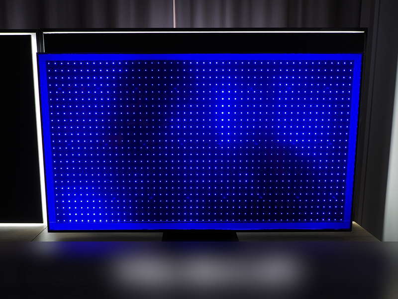

    Какви са предимствата на мини светодиодите в подсветката на телевизора?
    По-малкият размер на мини светодиодите означава, че в едно и също пространство могат да се поберат повече – значително повече от традиционните светодиоди. От своя страна, повече светодиоди означават повече независими зони, които са димирани или угасени, което означава по-голяма прецизност при управление на светлината. Всичко това може да доведе до по-тъмни черни тонове и изображение с по-висок контраст.
    Мини LED подсветка на телевизор

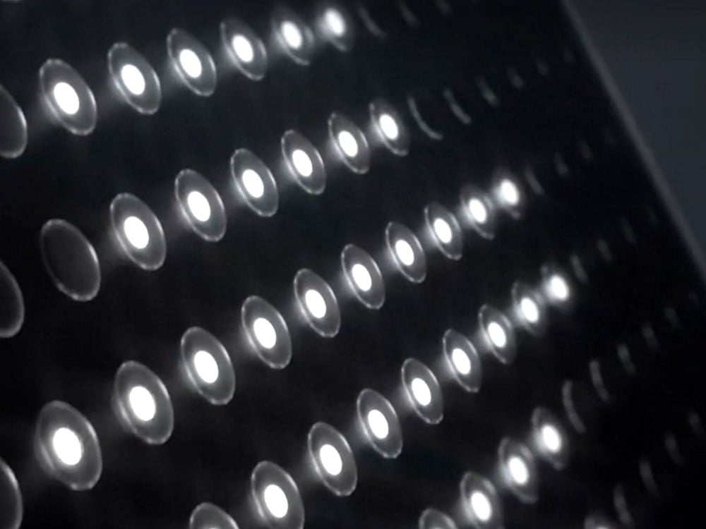

    илюстративен изглед на мини светодиоди с лещи (източник: Sony)

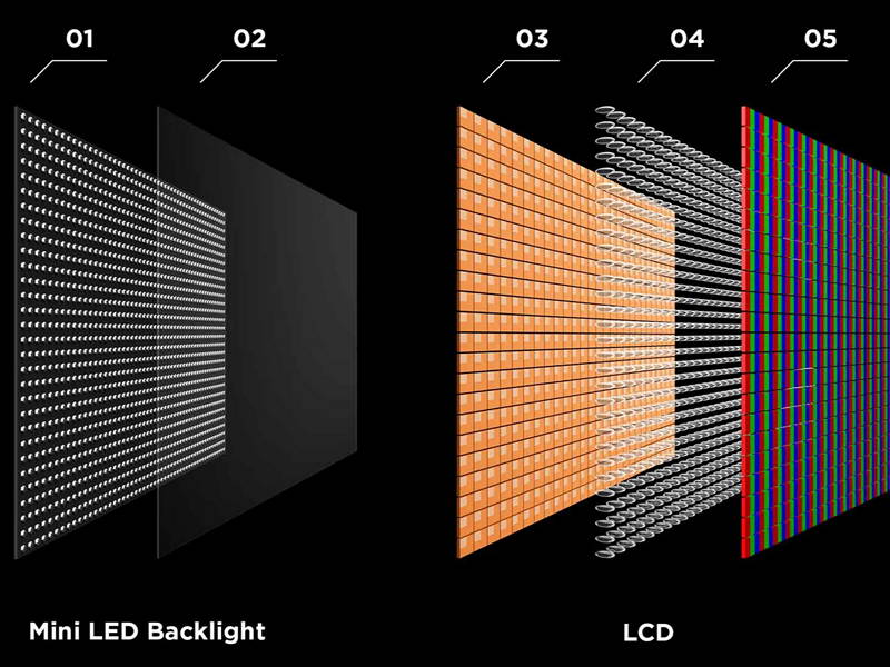

    01. MiniLED
    02. QDEF филм
    03. Филм с управляващи транзистори и електроди
    04. LCD матрица
    05. Цветни филтри
    (в диаграмата липсват поляризиращите филтри от двете страни на матрицата)
    : Дизайн на мини LED телевизор (източник: TCL)

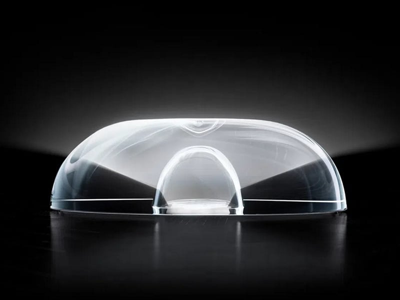

    Да, но разбира се, добър телевизор с усъвършенствана Mini LED подсветка, контролирана от усъвършенствани алгоритми.
    с: модерна леща за мини светодиоди (източник: TCL)

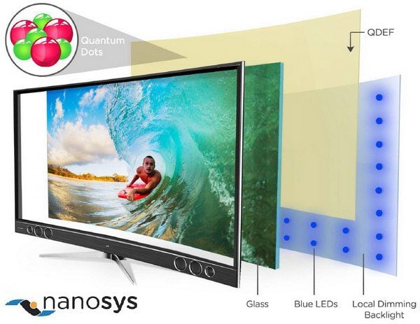

    Какво представляват квантовите точки използвани в телевизорите?
    Квантовите точки (Quantum Dots) в телевизорите са нанокристали от полупроводников материал, които светят в много точно определен цвят, когато бъдат осветени от синя светлина.
    Как работят
    1. В QLED телевизорите има синя LED подсветка.
    2. Пред нея се поставя слой с квантови точки.
    3. Част от синята светлина преминава директно (синьо).
    4. Друга част попада върху квантовите точки, които я преобразуват в:
      • много чисто червено
      • много чисто зелено
    Така се получават трите основни цвята (R-G-B) с много тесен спектър → бяла светлина, която преминавайки през цветните филтри дава по-наситени и точни цветове.

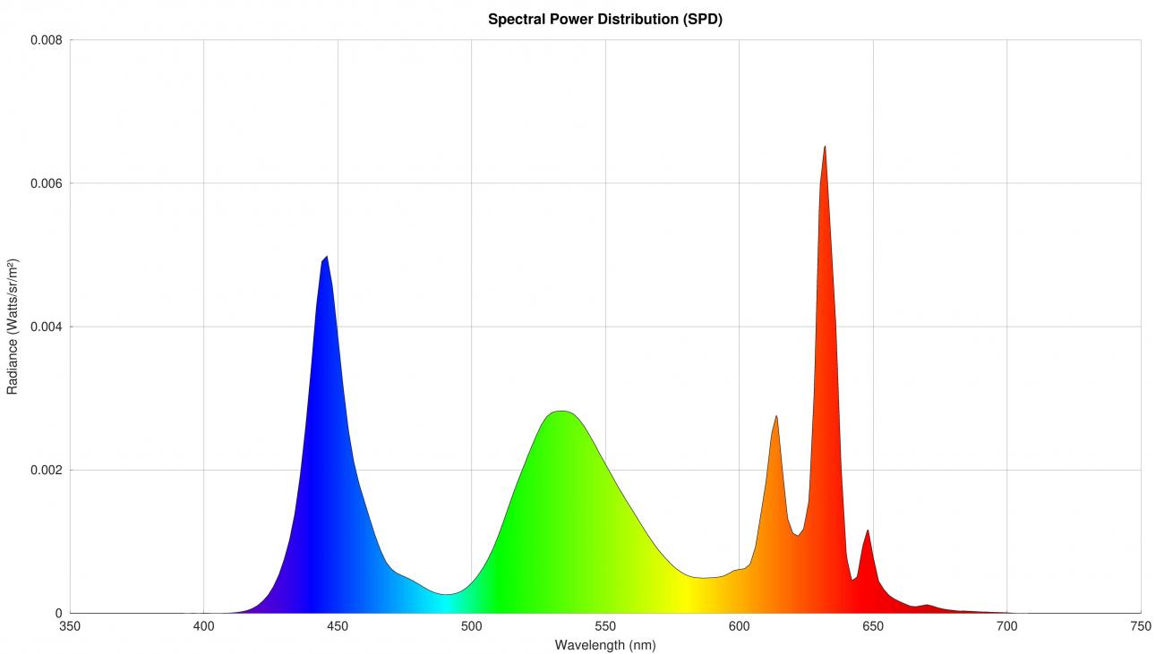

    Защо са по-добри от стандартните LCD решения
    При класическите LCD телевизори (без Quantum Dot) белият светодиод се прави чрез син LED + жълт фосфор. Това дава по-широк, „мръсен“ спектър.
    Квантовите точки дават:
    • ✔ По-широка цветова гама (покриване на DCI-P3 и дори близо до Rec.2020)
    • ✔ По-висока яркост
    • ✔ По-добра цветова точност
    • ✔ По-висока енергийна ефективност

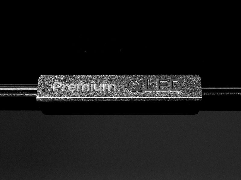

    QLED ≠ OLED !
    Важно разграничение:
    • QLED (маркетингов термин, използван от компании като Samsung Electronics)
      → всъщност е LCD телевизор с Quantum Dot слой и LED подсветка.

    Как работят квантовите точки в телевизорите? Телевизорите използват или зелени, или червени квантови точки, или комбинация от двете. Именно квантовите точки преобразуват синята светлина от източника (подсветката) в зелена и червена светлина.
    Смес от двете горепосочени. Видове квантови точки се поставят в специално фолио, което е част от телевизионния дисплей. Това фолио се нарича QDEF (Quantum Dot Enhancement Film - Филм за подобряване на квантовите точки) и се поставя пред (гледано от предната страна на екрана) светловода (на диаграмата: Plastic LGP), който е отговорен за равномерното разпределение на светлината от сините светодиоди.
    графика, показваща конструкцията на QLED телевизор
    Източник: Nanosys
    Заслужава да се отбележи, че плътността на квантовите точки е избрана така, че те да не преобразуват цялата светлина, а по-скоро да получават на изхода както червено, така и зелено лъчение, както и непроменена част от синьото лъчение. След преминаване през QDEF, получаваме бяла светлина със специфичен емисионен спектър, която след това се филтрира на ниво подпиксел чрез традиционни цветни филтри, познати от LCD телевизорите (на диаграмата: Цветен филтър).

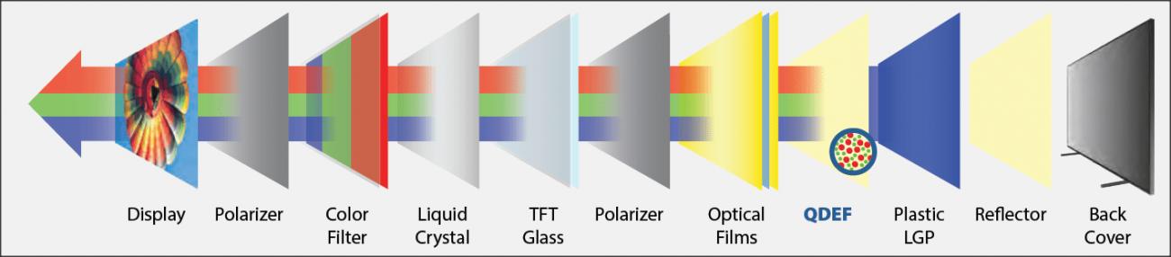

    Важно е да се отбележи, че при QLED телевизорите квантовите точки не създават видими цветове на екрана. Те само подготвят светлината с подходящо спектрално разпределение, а видимите за окото цветове се създават в QLED само в цветни филтри.
    Квантовите точки създават ли цветовете в QLED телевизорите?
    НЕ. Противно на общоприетото схващане, крайните RGB първични цветове се създават в цветни филтри, докато квантовите точки позволяват оптималното съчетаване на спектъра на бялата светлина с тези филтри.
    Как се възпроизвеждат цветовете в QLED телевизорите
    Източник: Nanosys

    LCD с подобрена подсветка - жълти светодиоди. Използван фосфор TriGain (KSF) за преобразуване на синята светлина от подсветката в червена . От друга страна, β- SiAlON фосфорът е отговорен за превръщането в зелено .
    https://geex.x-kom.pl/wp-content/upl...pektrogram.jpg

    Пълен QLED. Спектрален анализ на белия цвят ( режим на Filmmaker) показа съществуването на три отделни емисионни области в лентите R, G и B. Формата и ширината на емисията в зелената и червената лента се потвърждават от използването на квантови точки за преобразуване светлината от диодите за синя подсветка.
    https://geex.x-kom.pl/wp-content/upl...pektrogram.png
    https://hdtvpolska.com/wp-content/up...test-widmo.png
    https://avclub.gr/index.php?attachme...uk-jpg.214645/
    spectral power of distribution (SPD) - QD-OLED - S95C

    Конвенционалните miniLED телевизори генерират бяла светлина, като покриват сините светодиоди с фосфор, след което разделят тази светлина на цвят чрез цветен филтър.
    RGB miniLED променя само едно нещо. Вместо сини светодиоди, той използва червени, зелени и сини светодиоди заедно, за да изгради подсветката.
    На пръв поглед може да изглежда като напреднала технология, но в основата си това е просто LCD дисплей, който създава светлина в подсветка, пропуска я през течни кристали и я филтрира в цвят.
    Колкото и напреднал да стане или колко малки станат светодиодите, той все още зависи от подсветката.
    А това означава изтичане на светлина, изкривяване на цветовете и ограничения, с които OLED никога не се сблъсква.
    OLED е коренно различен.
    Всеки пиксел излъчва собствена светлина. Без подсветка, без изтичане, без компромис, предоставяйки перфектно черно и истински цвят точно както е обещано.
    Така че, макар RGB Mini LED да изглежда нов, основата му остава непроменена.
    Той все още е LCD, само че с различно име.
    2. Color Dimming звучи сложно, но в реално съдържание се срива в White Dimming и не успява да осигури по-богат цвят.
    RGB mini LED твърди, че предлага по-богати цветове от конвенционалните mini LED. Но когато теорията се срещне с реалността, наистина ли отговаря на очакванията? Какво се случва, когато затъмняването на цветовете не може да задържи цвета си?
    Нека започнем с тест за възпроизвеждане на цветове.
    Когато върху цветните кутии се постави бял кръст и след това се премахне, виждате ли как се променят цветовете? Можете ясно да видите промяната в цвета във всяка кутийка въз основа на наличието на
    белия кръст. Като покриете кръста, ефектът става по-лесен за забелязване.
    Ефектът става още по-очевиден, след като погледнете подсветката.
    Когато на екрана са само цветните кутийки, светодиодите светят поотделно.
    Това се нарича затъмняване на цветовете.
    Но след като се появи белият кръст, и трите светодиода се включват заедно, за да покажат бяло, преминавайки към бяло затъмняване.
    Казва се, че RGB mini LED телевизорите управляват червени, зелени и сини светодиоди поотделно, за да създадат затъмняване на цветовете и чрез цветни филтри произвеждат по-богати и по-живи цветове.
    Но в действителност LCD дисплеите могат да затъмняват само в зони.
    Винаги, когато в една и съща зона се появят множество цвята, затъмняването на цветовете се срива и системата се връща към бяло затъмняване, точно както всеки друг mini LED телевизор.
    Ето защо рекламите и демонстрациите в шоурумите често разчитат на прости изображения с широки едноцветни области.
    В тези идеализирани сцени светодиодите могат да светят поотделно, което създава впечатлението, че затъмняването на цветовете е ефективно.
    Но в ежедневно съдържание като новинарски предавания, филми, спорт или игри, сложните цветове винаги съществуват едновременно на екрана. И в тези ситуации червените
    , зелените и сините светодиоди светят заедно през повечето време, принуждавайки системата да се върне към бяло затъмняване.
    Обещанието за по-богат цвят просто не издържа при ежедневна употреба.
    Това не е иновация. Това са същите стари LCD ограничения, преоблечени, за да изглеждат нови.

    Сега погледнете червения самолет на екрана. Белият банер, който се движи зад него, е оцветен от червената светлина. Същият ефект се случва със зеленото и синьото.
    Това е известно като размазване на цветовете, когато белите области са замърсени от близка цветна светлина, тъй като затъмняването на цветовете и затъмняването на бялото се припокриват.
    Така че това, което се рекламира като осигуряващо по-богат цвят, в действителност създава ново изкривяване и замърсяване, от което OLED никога не страда.

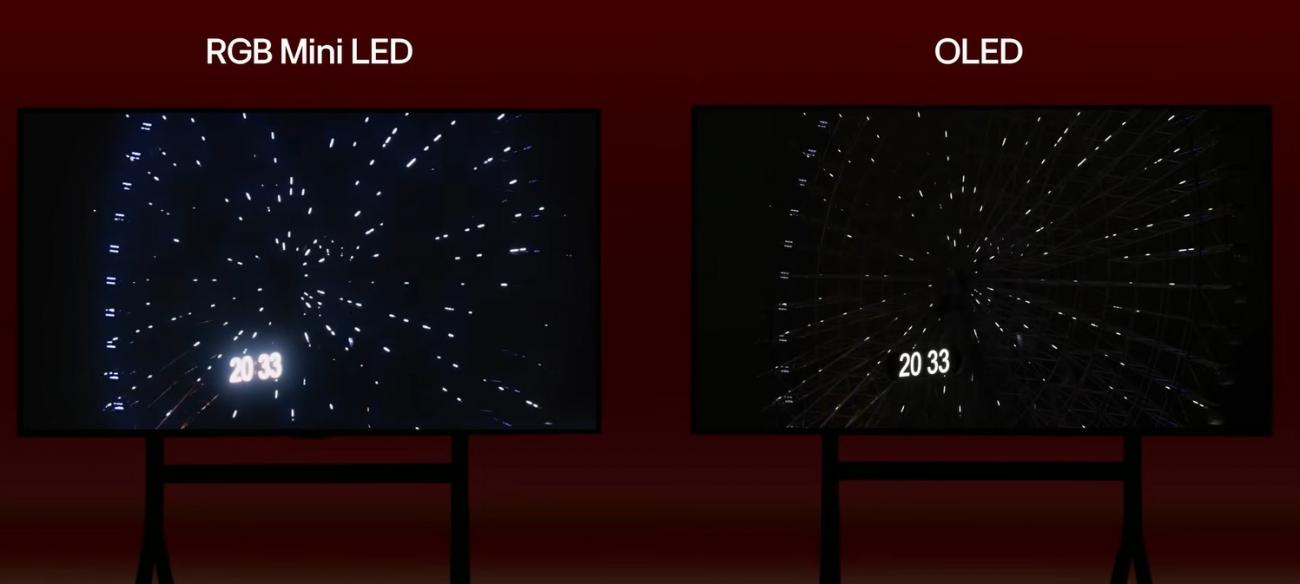

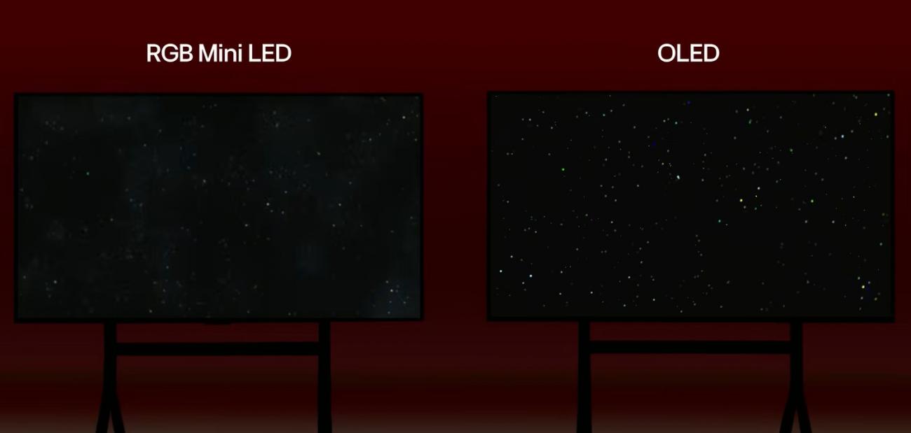

    4. Подсветката не може да контролира светлината с перфектност - ореолът, изтичането и синьото разкриват структурните ограничения на LCD дисплеите.
    Прецизен контрол на светлината, абсолютна яснота.
    Това са твърденията, които непрекъснато чуваме за LCD дисплеите. Но може ли подсветката наистина да контролира светлината с перфектен контрол?
    RGB miniLED, подобно на miniLED и LCD, все още носи същото фундаментално ограничение.
    Нека разгледаме по-отблизо OLED.
    Дори най-малките светлинни точки остават ясни и отчетливи, осигурявайки ясен контраст.
    Но при RGB mini LED всеки източник на светлина е заобиколен от облачно сияние, което е известно като ефект на ореол.
    Във втората сцена OLED ясно разделя светлината от тъмния фон с ясни граници.
    При RGB miniLED обаче светлината се разпространява навън, размивайки краищата и правейки нощното небе да изглежда мъгливо, вместо наситено черно.
    Защо се случва това?
    Тъй като LCD панелите контролират светлината в групови зони чрез локално затъмняване, за да покажат малък акцент, цял блок от подсветката трябва да се включи, което кара светлината да се разлее извън предвидената област.
    В резултат на това границите, които трябва да бъдат ясни и прецизни, изглеждат размазани и измити.
    За разлика от тях, OLED контролира светлината пиксел по пиксел, поддържайки всеки детайл остър и реалистичен.
    Сега нека сравним числата, отпечатани на всеки товарен вагон на движещ се влак.
    На OLED числата остават ясни и лесни за четене, но на RGB mini LED числата се размазват и оставят следи от изображението.
    С професионално измервателно оборудване резултатите са неоспорими. Превключването между шахматни шарки показва, че OLED реагира мигновено на всеки входен сигнал, докато LCD изостава, създавайки размазване от движение.
    Видяхме истината. Зад крещящите реклами и новите етикети, RGB mini LED е просто LCD в основата си. Границите не са се променили. И когато става въпрос за дисплей, който изпълнява всяко обещание, само OLED се откроява.
