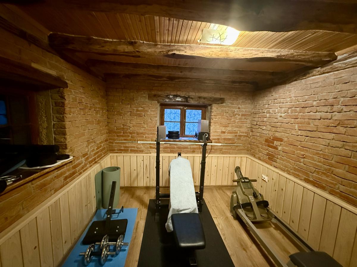

    Ъъ…, , тавана е греди с ламперия между тях, стени лакирана тухла обшита до 1/3 с дърво(не ламперия), дограма - дърво.
    Пода е ламинат, но има частично гумени постелки. Та акустиката не е толкова лоша.Отзад е сегашното озвучаване, ама е голям сбирщайн…

    Добре е в общи линии.
    Само новите не ги слагай на перваза на прозореца, където са сегашните!
    Примерно на стойки или поставки на границата м/у ламперията и стената с прозореца.
    Не точно в ъглите, а горе-долу на средата на разстоянието м/у съответната страна на прозореца и стената.
    Височината я прецени сам, като имаш предвид, че ВЧ говорителите са с насочено излъчване с диаграма конус с ъгъл при върха около 30 градуса.
    Може да се наложи леко да наклониш колоните към пода.
    Но това ще си го прецениш сам, според звуковата картина.
    Най-лесно става с УКВ приемник, който не е настроен на станция (Бял шум – Уикипедия (wikipedia.org)).
    Успех!
