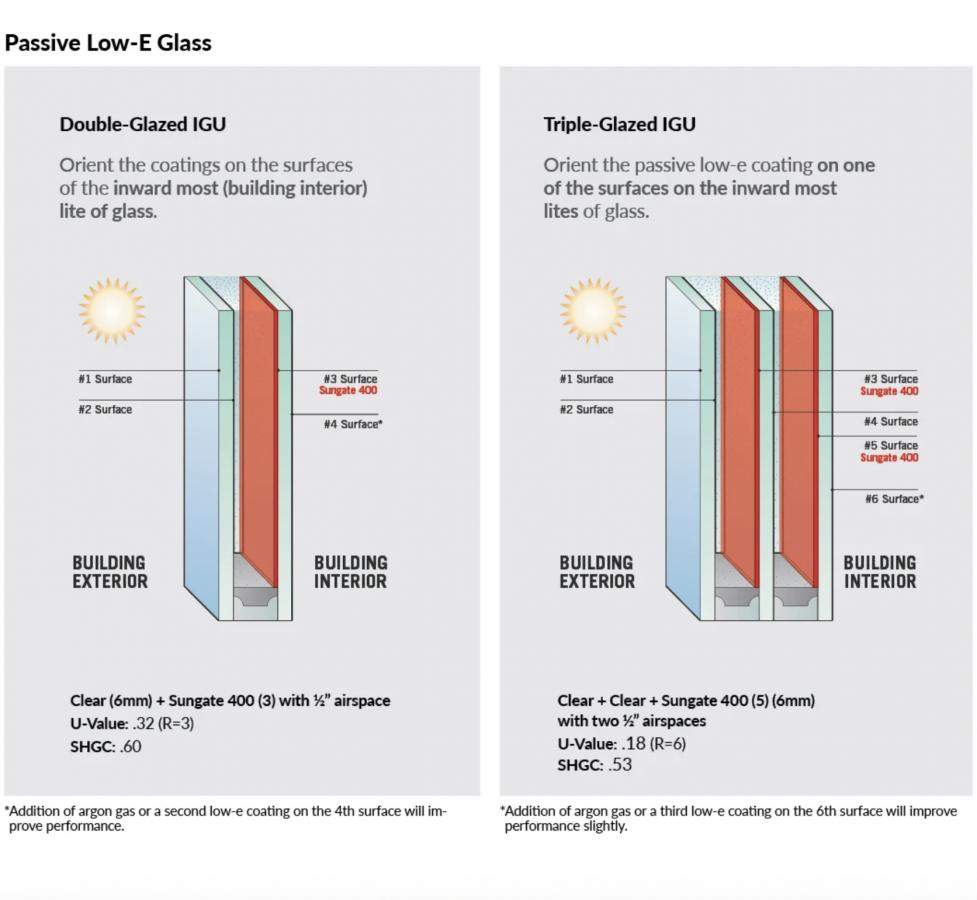

    БГ 1200 надморска, снощи прехвърчаше сняг.
    Миналия месец решихме да пробваме с конвектори да отопляваме,
    дойде ми 300лв сметка за ток и този месец сложих климатик
    Иначе попадам на тези интересни неща:
    И на други места четох, че оптималното е 12-16мм за камера според климата:
    https://www.vitroglazings.com/media/...-triple-v4.pdf
    Тук намерих таблица с параметри:
    https://www.bulit-glass.bg/insulating-glass
    4 Low-E – 16 – 4 безцветно – 16 – 4 Low-E с аргон го дават 0.6W/m2.K
    4 безцветно – 16 – 4 безцветно – 16 – 4 Low-E с аргон 0.9W/m2.K
    Това е интересно за шумоизолацията на 42мм-тровите пакети
    https://www.mdpi.com/2075-5309/15/11/1766
    Combination of 8-12A-6-12A-4 performs the best, with Rw value of 44 dB.
    Май ще е някое от тези:
    6 + 12 + 4 + 16 + 4
    6 + 14 + 4 + 14 + 4
    Утре ще звъня да вида колко ще струва.
    Интересно, че да ми изкъртят старата PVC дограма искат 40лв на квадрат.
    Всички фирми ли имат такава такса?
    Този пост е редактиран от fstefanov; 30-11-25 в 15:45.
