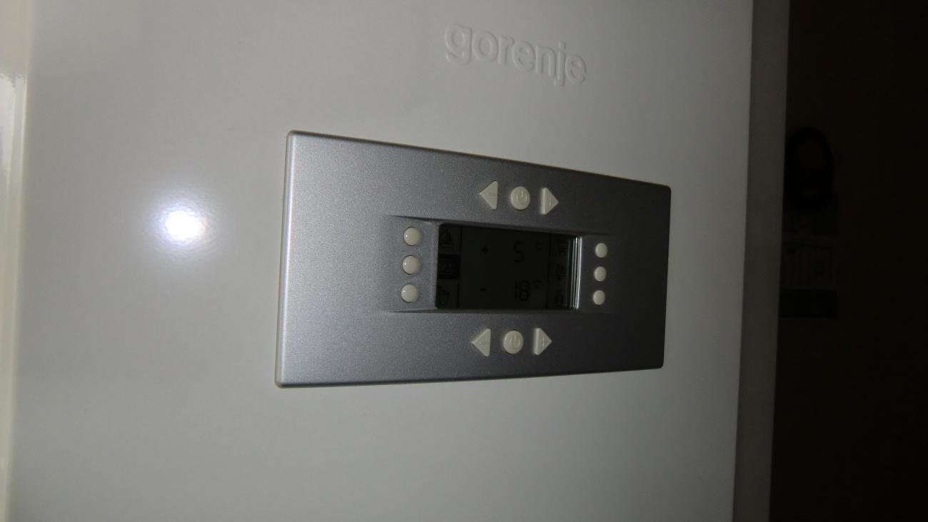

За кои капачки и винтчета става въпрос? Това е дисплеят:
Прикачен файл 8167
Него съм го вадил. Вътре е платката и се вижда някакъв кабел с букса.

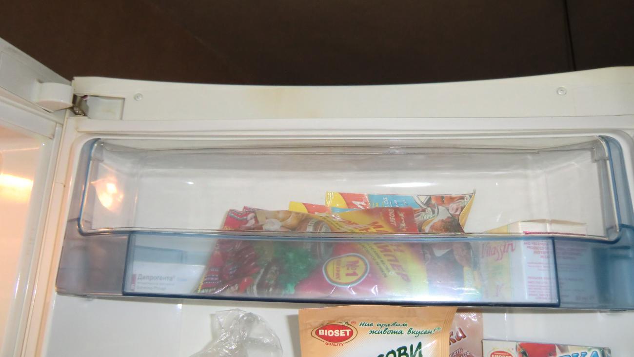

Това е от вътрешната страна на врата в горната част:
Прикачен файл 8168
За тези винтчета ли става въпрос?
Свали тези две бели винтчета на вратата и пластмасата пада и ще видиш отгоре кабела. После сваляш капачките на шкафа на мястото на пантите и ще видиш 2 винтчета на горния панел.
