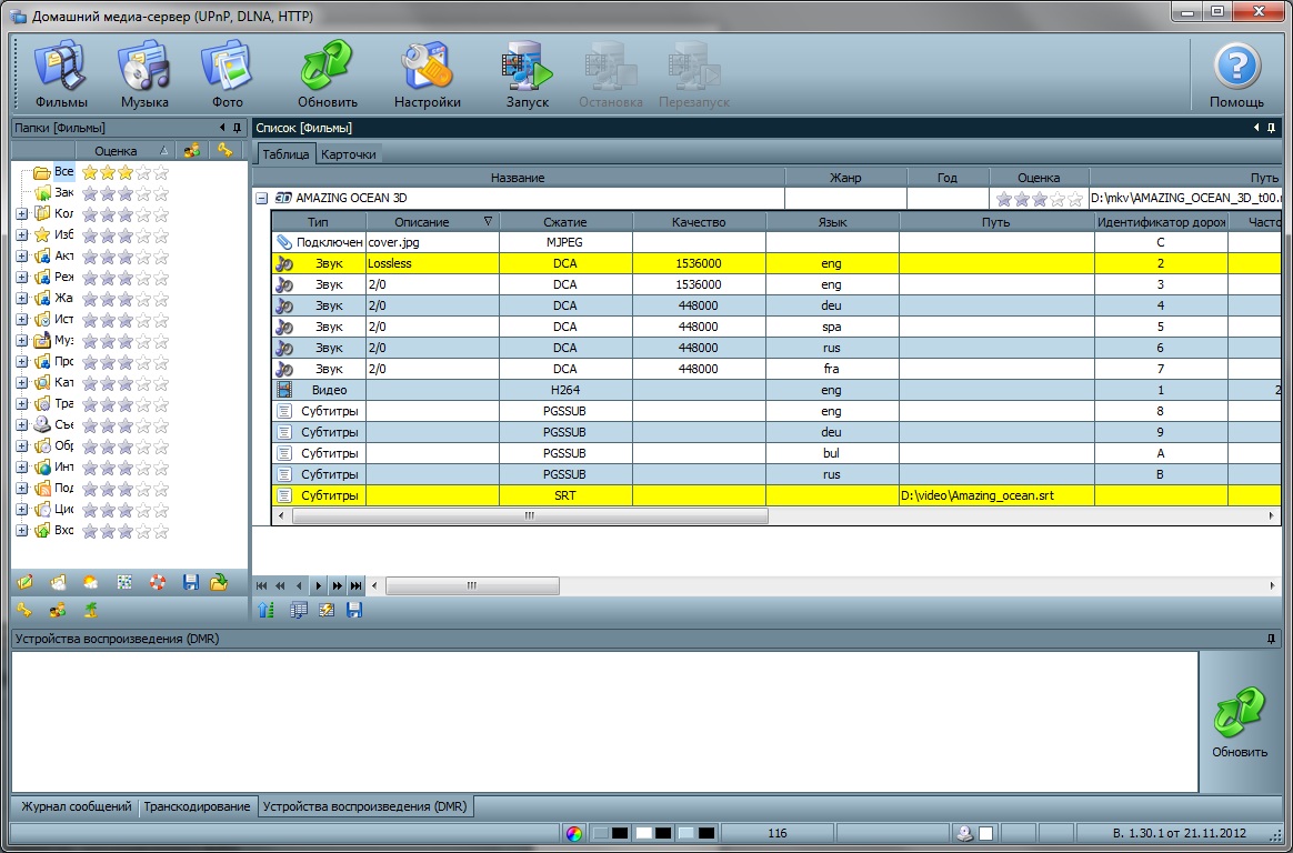

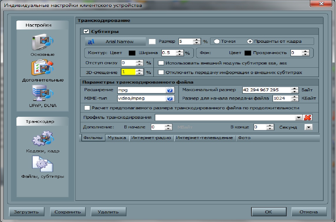

Ако субтитрите са с бял цвят, значи ДМП ги чете от srt файла. Ако са жълти, чете от някъде графичен формат. При транскодиране програмата има възможност да показва обикновени (текстови) субтитри като 3D такива.По подразбиране стойността за "3D смещение" е 2%, но пр и мен излизат много напред и съм задал 1%.
Прикачен файл 8121
Провери в списъка с филми на програмата какви субтитри е открил ДМП. В картинката по-долу съм задал звук "Английски" и субтитри от външен файл (който е с различно от това на филма име и се намира в друга папка). Това става с десен бутон върху името на филма от каталога и от контекстното меню си избираш да махнеш или добавиш пътечка, да укажеш по подразбиране и др.

inilot за да стане най-лесно субтитрите трябва да са в същата папка в която е и филма и да са със същото име като на филма. След това влизаш във Настройки/Устройства избираш телевизора и щракаш на бутона Настройки в втората табличка в дясно. След това слагаш отметка на подчертаното: Прикачен файл 8124 и като пуснеш да гледаш филм би трябвало да имаш субтитри.

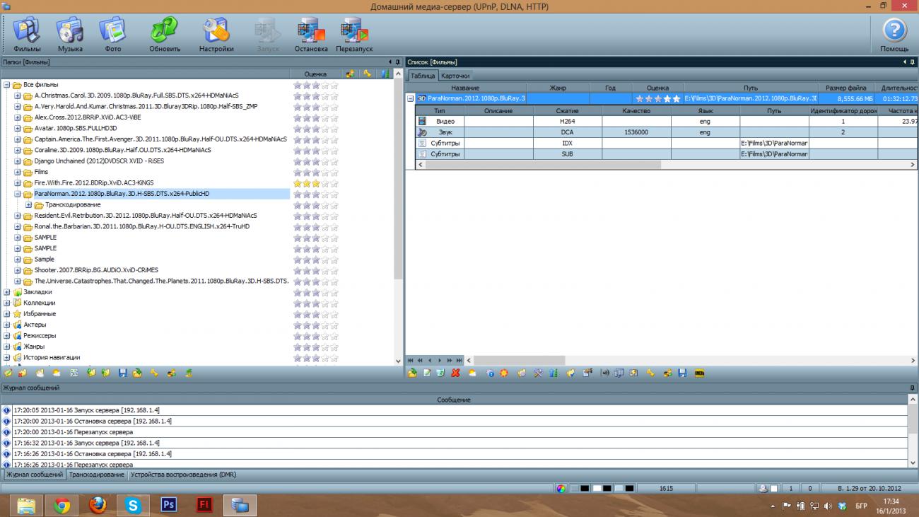

Ето това е като съм сложил .sub субтитрите:
Прикачен файл 8127
ПП:
Когато сложих .srt субтитрите на компютъра излизат като нормални, а на телевизора през Домашний медиа сервер като SBS. Когато натиснах 3D бутона на дистанционното всичко стана 3D, но субтитрите просто се сляха и не станаха 3D, а на всяка буква М горната и част беше черна а долната бяла.
