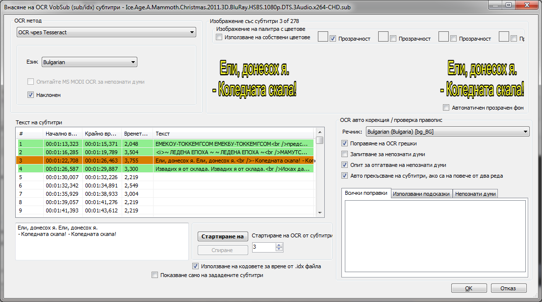

Ето какво реално съдържа 3Д sub файла - картинка, изобразяваща два надписа. При SBS два в ляво и два в дясно и след това наслагване за 3D образ на телевизора - няма как да не стане мазало

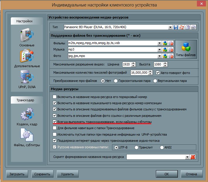

МИК66 за да стане с ДМС субтитрите трябва да са в папката на самият филм, а имената на филма и субтитрите еднакви, също така трябва да сложиш отметка ето тук:
Прикачен файл 8143, а за да сложиш папките които искаш да гледаш от телевизора влизаш в настройки на ДМС и в главното меню даваш Добавитъ и избираш папката след това даваш Сканироватъ и ще ти излизат и субтитрите и филмите, музиката и каквото още там си сложил стига да е в потдържаните от ДМС формати.

МИК66 този който е сечал явно е имал повечко 3D и мрежата ти е бавна и затова е лагвало. На това, че нямаш ня някои филми субтитри ако са .srt или .sub трябва да са със същото име като на филма(ако са .sub и .idx файла трябва да е със същото име като на филма) и да са в една папка, ако пак нямаш субтитри(както е и при мен при на някои филми) щракаш с десен бутона на филма(в ДМС) и избираш второто, след това избираш лентата със субтитрите и щракаш бутона за дабоавяне и си добавяш субтитрите.

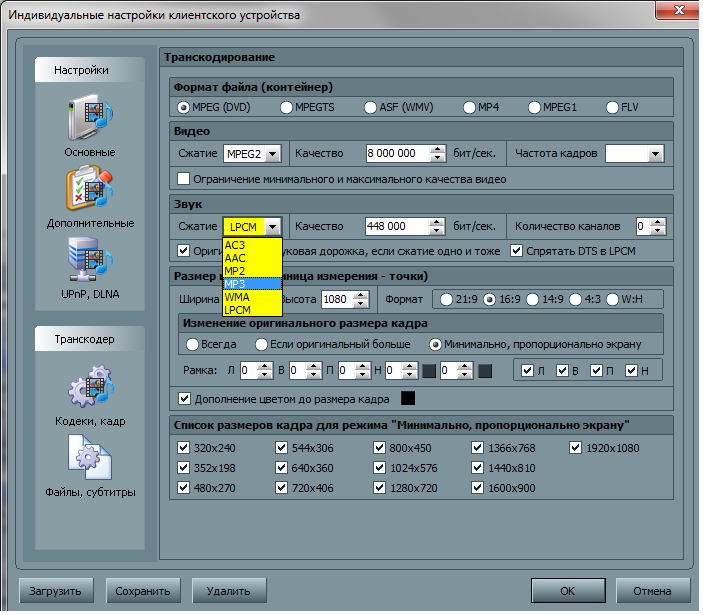

Според сайта на Soni за твоят модел поддържаните формати са:
"съдържание: MPEG1 / MPEG2PS / MPEG2TS / AVCHD / MP4Part10 / MP4Part2 / WMV / MP3 / WMA / LPCM / JPEG"
Опитай с такива настройки за телевизора:
Прикачен файл 8152
Ако имаш проблеми със звука, опитай да промениш изходния формат:
Прикачен файл 8153

Днес си направих малък експеримент. С 3D subtitler конвертирах srt субтитри в sub/idx, но за изходен формат зададох 2D. При транскодирането им през ДМС субтитрите изглеждат определено по-добре от srt. Няма го размазването на черната линия, ограждаща буквите.
