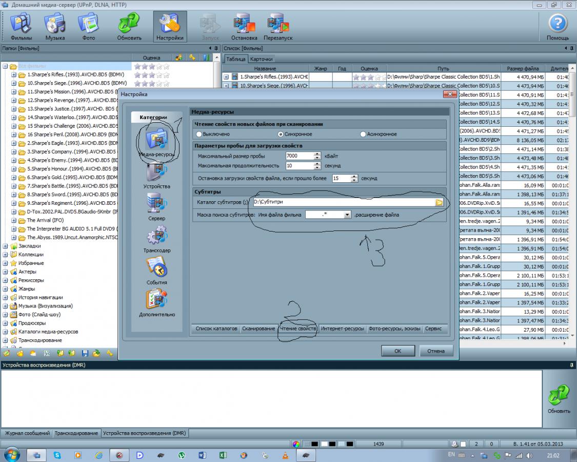

Не видях тази картинка!Постави си субтитрите в отделна папка и я посочи както ти показвам на картинката.Успех:Това е за пост 675...sorri===:)

marfi,не ще и не ще.Нито по показания от теб скрин,нито с "добавить дорожку".Или съм много просТ или все пропускам нещо.

Ами трябва да тръгнат...Телевизор Тошиба е моят,не съм правил никакви настройки на HMS,освен че показах пътя до папката със субтитрите,които естествено като заглавие трябва да са като заглавието на филма-едно към едно.И като му покажеш какъв е телевизора,маркираш винаги да транскодира когато намери субтитри-ти си го направил на твоите снимки...ами трябва да тръгнат.Друго като идея-деинсталирай го и го инсталирай отново и направи всички настройки отначало...Или ползвай PS3 медиа сървър.

Преинсталирах "домашний",настройки по препоръките и пак ги няма субовете.Ще слагам някой друг,за Тошиба 40TL933G кой да сложа?
Ако не транскодираш - те съветвам да инсталираш сървъра отново и да си вграждаш субтитрите в кодека на филма, което е процедура не по-дълга от 5-8 минути в зависимост от големината на филма. По този начин не се прекодира филма и не се губи качеството! Пиша го в случай че не намериш подходящ сървър. Така например при LM620 при Plex сървъра излизат субтитри, докато при LW4500 дори не иска да отвори съдържанието. При Serviio също вади субтитри, но само ако са вградени в кодека.
Това обаче не се отнася да телевизори Тошиба!Казвам го защото и моят и такъв.Там задължително се транскодира и субтитрите ако не са вградени не тръгват!Т.е. ще върви филма,но няма да се показват субтитрите ако не се транскодира или не са вградени във филма.
