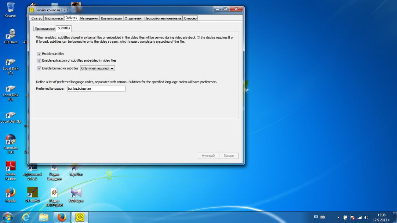

За да не излизат субтитрите на маймуница при Serviio трябва да се направят от ANSI на UTF-8. Иначе настройките за субтитрите са:
Прикачен файл 10829
Особеното при него е че, бавно обновява новите файлове. Затова след като се направят промени за по-сигурно е добре да се рестартира компютъра.
