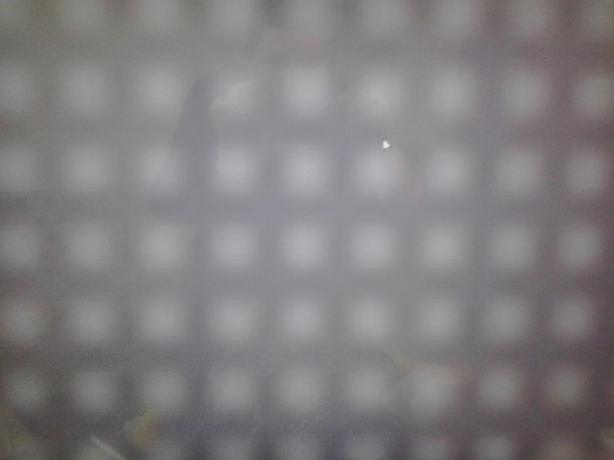

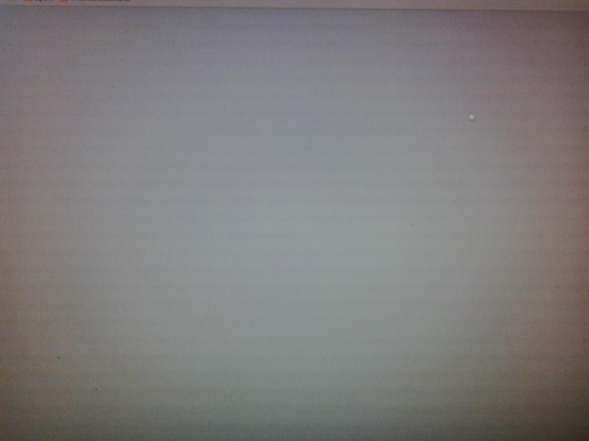

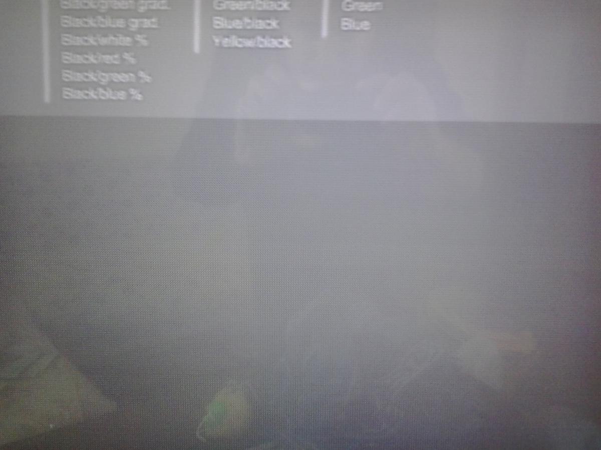

-   3 Прикачен файл(ове) Отговор: LG LCD & Oled TV / FAQ - на първа страница, обсъждане, мнения /част 4/  Намерих го. Overscan на Catalyst контрол панела е било на една чертичка от 0-та и не съм го видял :)
 Днес докато си играх да настройвам PC монитора си с ето тази програма от FlatpanelsHD забелязах нещо странно при 1:1 pixelmapping теста.
 Монитора на телевизора ми е Samsung P2470HD и се получава следното:
 Прикачен файл 8178
 Обаче на телевизора LG 47LM660S който е включен през HDMI към компютъра с Radeon 6950 излезе нещо съвсем различно:
 Прикачен файл 8179
 Много странно изображение. Включвах, изключвах всякакви настройки, имена на входове сменях какво ли не не можах да ги махна тези квадрати. В ревюто на LM7600 пише "In order to achieve 1:1 pixel mapping you need to select the aspect ratio called “Just scan" in the TV settings." , но не става с него.
 Отворих браузъра на телевизора и оттам заредих теста през Flash и се получи това:
 Прикачен файл 8180
