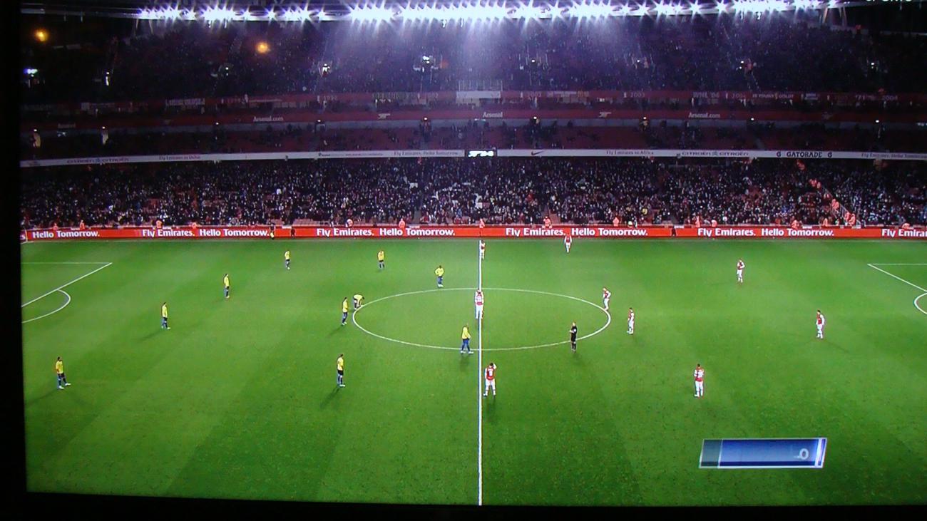

Възможно ли е премахването на DSE-сервиз или нещо друго?
... и не се премахва проблема! Само чрез смяна на конкретната матрица. Даже и в началото при покупката да го няма в следствие на ползването на телевизора до 1-2 години започва да се появява на различни места с времето. Лично съм сменял 2 пъти панел по време на гаранцията и отново след време се появява този проблем. Както се казва: Гаранция - Франция. Гледай си с кеф и не му обръщай внимание.
И да не забравяме, че световното технологично развитие ВИНАГИ е за сметка на клиента.
Смяна на матрицата в сервиз. Аз лично бих се разправял, като ти гледам снимките - положението е трагично, за подобен проблем бих вдигнал магазина/сервиза във въздуха. Изкарал си късата сламка, бройката която си снимал е много зле, аз лично съм огледал над 10-15 модела на LG и толкова зле не съм виждал.
Може ли да споделиш модела на телевизора?
Също така е по-правилно да се снима телевизора централно, ако е под ъгъл или под/над него е нормално да има някакви неравномерности.
soon, не съм забелязвал влошаването на DSE след време. Каквото е в началото - такова е и след няколко години, друг е въпроса ако конркетния модел иима някакъв дефект и по-точно с подсветката му, ако някъде отслабва силата на подсветката е нормално да се образуват петна, което също е дефект, но причината за DSE-то е в панела, докато петната причинени от неравномерна подсветката е заради подсветката. Имам познати с LG телевизори, на по няколко години, както и вкъщи също - с времето не се наблюдава подобна деградация, то ако беше така и мониторите с IPS матрици щяха да са за боклука след 2г. ползване.
А за да избнегнете мъките със сервизите, просто гледайте телевизора преди да го купите - заливки, теста с облаците, футбол и т.н. VA панелите също не са имунизирани от този проблем, там го има също, но може би е малко по-слабо изразен.

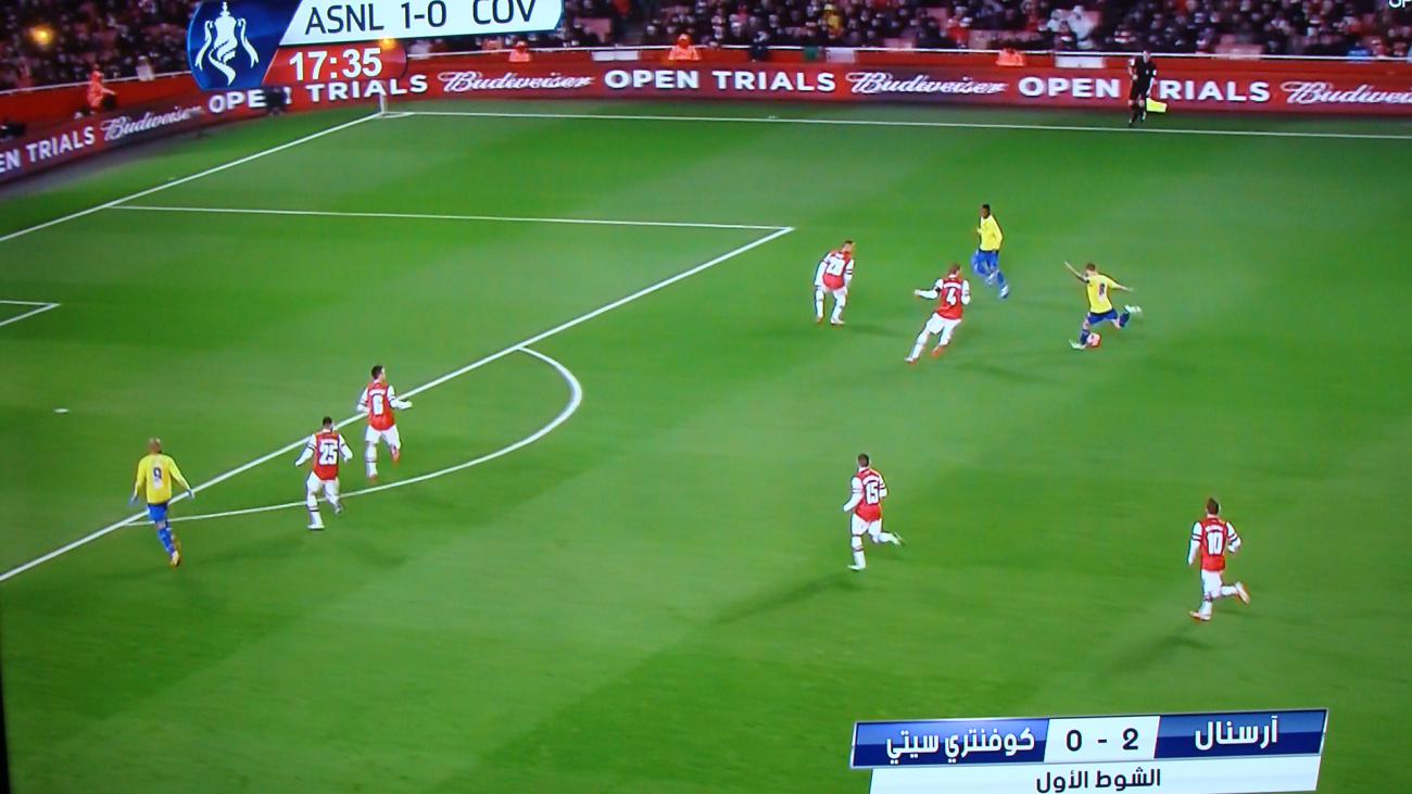

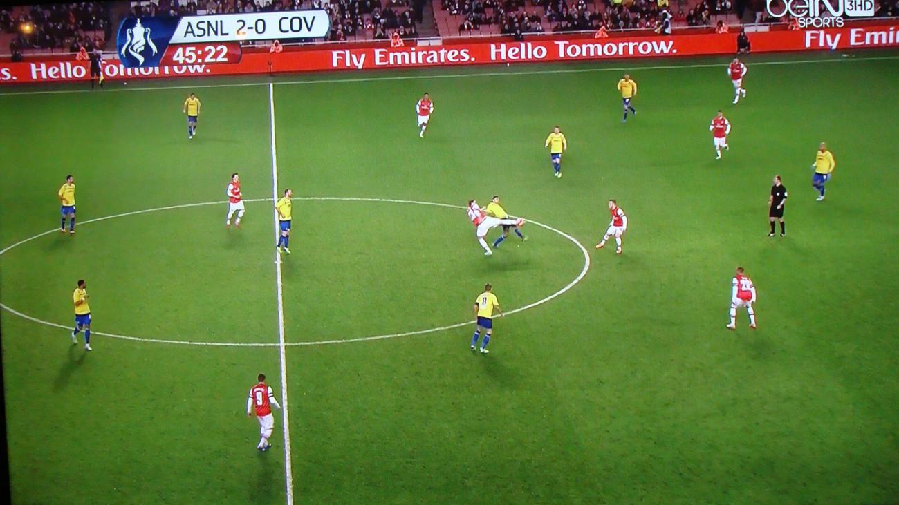

Телевизора е LG 50LA620S от ТМ и найстина не е толкова зле колкото изглежда на снимките.Снимах под ъгъл за да се види най добре това за което питам.При гледане на телевизия не се забелязва,но когато гледам мач се вижда но само на бързите сцени и не е така на петна както е на снимката,а по скоро е като вертикални по светли линий.Ако движението е на къси пасове не вижда изобщо.

"сламката" не е чак толкова къса.Явно снимките ви подведоха,съжалявам за което!
Ето снимки директно срещу телевизора,и за съжаление фотоапарата не може да улови по-светлите вертикални линий за който става дума
