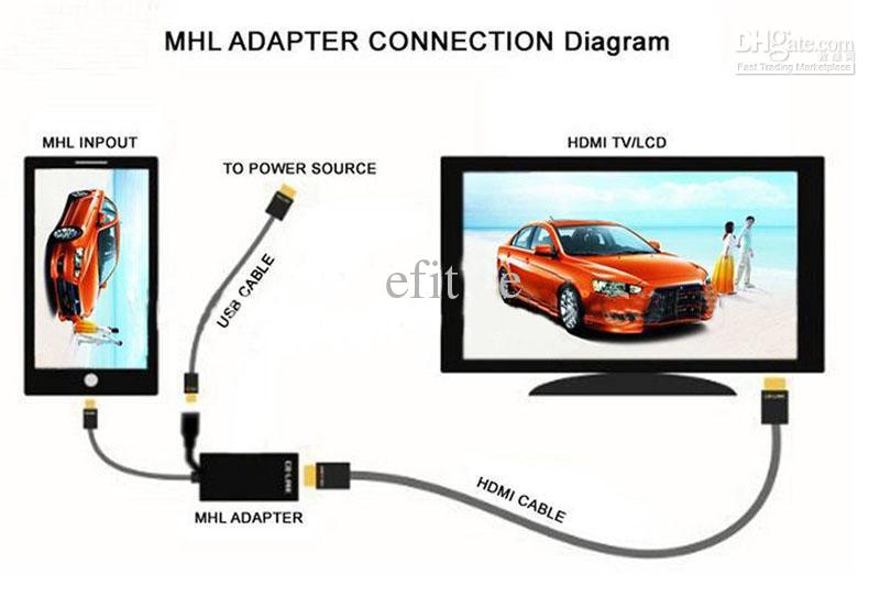

Колега не ми трябва такъв адаптер. Знам за него той иска отделно захранване и можеш да го вържеш към телевизор който има hdmi изход. Моя телевизор la691 нали има вграден MHL. Затова ми трябва кабел който да го вържа s mhl порта на lg.

Доколкото знам захранването с micro USB-то си е задължително!
На входа на адаптера(захранванато с ток micro-USB) може да мушнеш и зарядното си от телефона!

Тв-то ти няма MHL порт, има HDMi съвместим с MHL. Затова ще ти трябва адаптер от порта на телефона към HDMi. Ползата, че Тв-то ти поддържа MHL е, че можеш да си купиш пасивен адаптер-такъв без допълнителна връзка към USB за захранване, плюс HDMi-CEC.
Кабелът на Сони в първият ти пост не става, трябва някой адаптер с порт съвместим с HTC-to, например:
