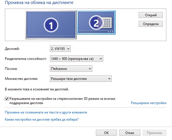

Телевизорът ми е LA691S. Свързан е със стационарен компютър, чрез HDMI кабел, като втори монитор. Когато стартирам компютъра без да е включен телевизора, нямам икони на десктопа, появяват се, когато включа телевизора-винаги разбъркани и в най-дясната част на десктопа. Подреждам всичко и така до следващият път. Някой срещал ли е този проблем?
Когато си ги подвързвал,кой кабел включи първо?Изключи HDMI от компа при изключени от тока уреди.Пусни си компютъра да ти разпознае монитора като основен.След това пак свържи HDMI пак при изключени от мрежата тв и комп.По какъв начин свързваш HDMI към компа?

Да, така вече е добре, вероятно нещо се е променило, като съм задавал телевизора, като основен монитор-такива бяха препоръките за гледане на 3D, но се оказа, че при мен няма нужда телевизора да е, като основен.
Ами HDMI кабела е свързан към видеокартата.
Препоръките са телевизора да е ПЪРВИ монитор, а дали ще е основен, е съвсем друг въпрос.... :) едното няма нищо общо с другото. Основен е този на който ти са иконите.
При гледане на 3Д от контрола на видеокартата му даваш на тв-то да е първи и единствен монитор(не да клонираш) ,за да нямаш проблеми.След това отново си даваш сингъл на монитора и всичко ти е нормално.Така го правя аз и нямам грижи.
Поправям се, при мен телевизорът е първи, а монитора е основен, не пипам повече настройки на видеокартата и 3D си е нормално на телевизора.
