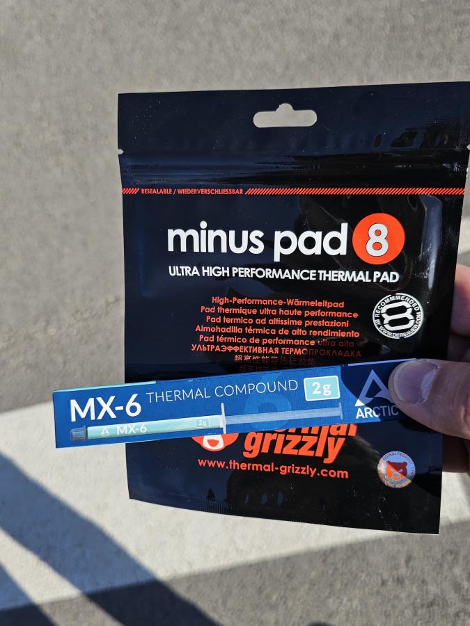

    Преди четири дни проблема се задълбочи, и предприех мерки.
    Бях шокиран от състоянието на термо пастата, да напомня, че телевизора е на 28 месеца и се гледа вечер от 19:00 до 24:00.
    Пастата беше станала на цимент, едвам я почистих от процесора.
    Изключително много внимавайте при почистването има открити елементи под пастата. Смених и термо падове за всички случаи въпреки ,че бяха добре.
    За сега нямам проблеми.

    Не сподели каква паста му сложи след това ? МХ-4 , МХ-6 ?
  10. Junior Member
    Jul 2009
    138
    Отговор: LG-OLED55C1 замръзва, пищи и се рестартира
    Mx-6 сложих
