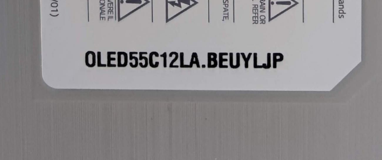

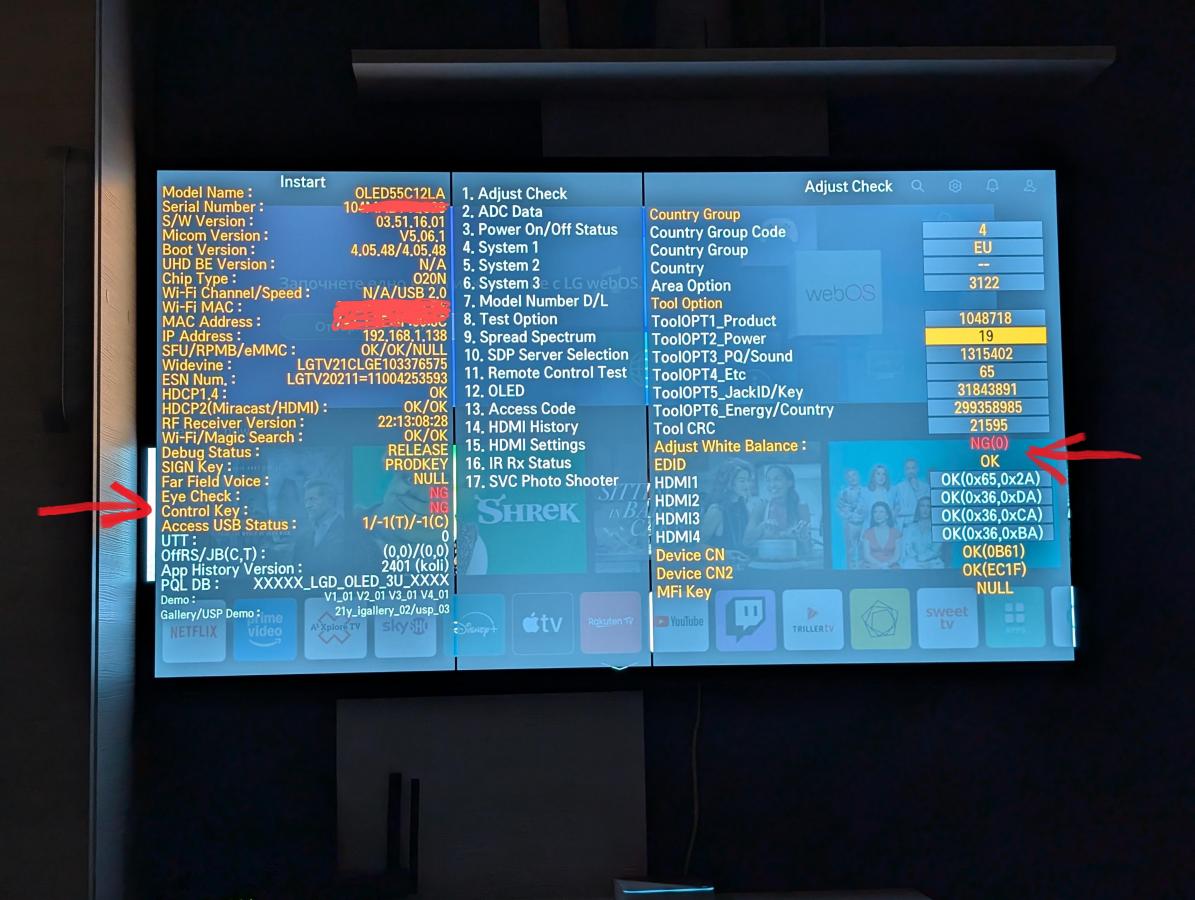

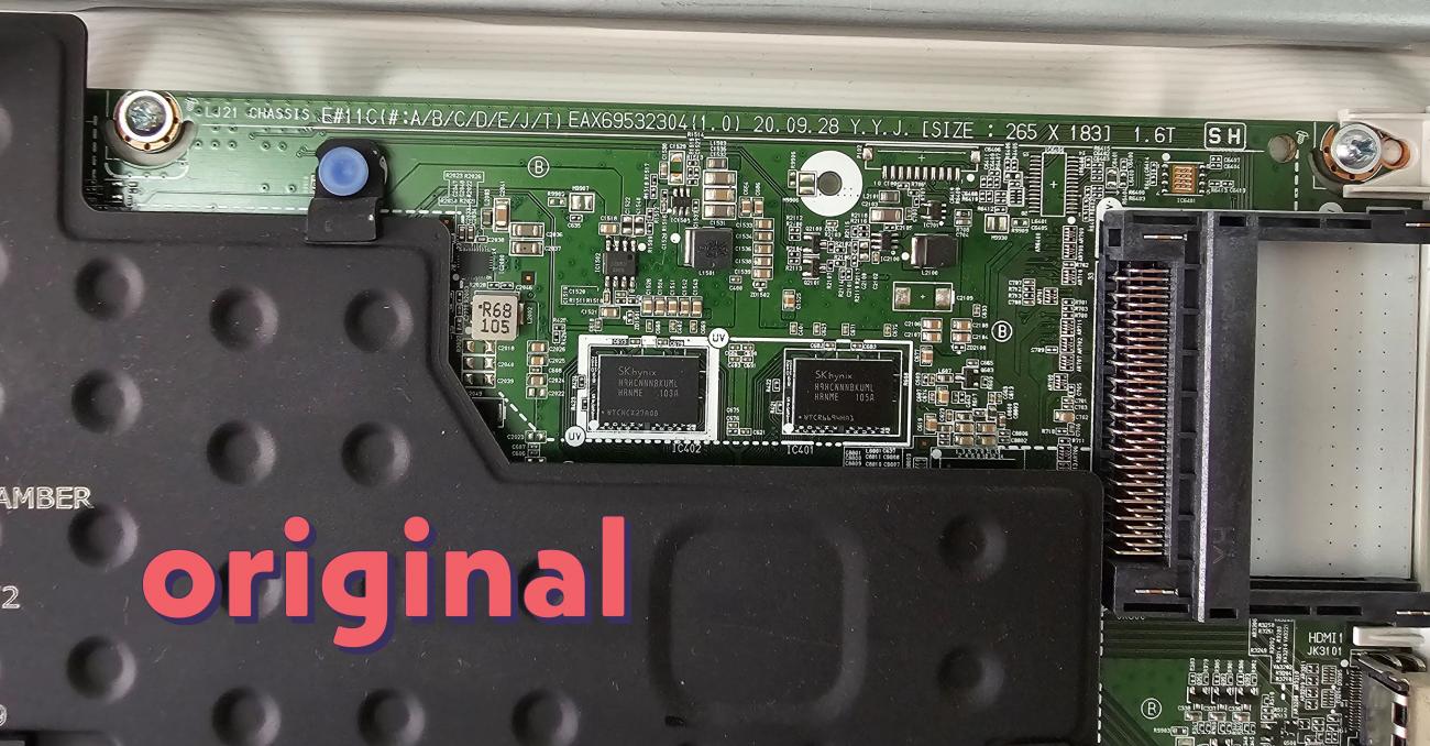

    Поради прегряване се наложи смяна на основната платка на OLED55C12LA, поръчах чисто нова, абсолютно същата и след смяната и имам следните проблеми от снимката ,плюс дистанционното не работи както трябва. Ако телевизора се изключи напълно се налага повторно свързване на дистанционното към телевизора.
    Някой има ли OLED55C12LA.json (LG_SVC_DTV) за OLED55C12LA.BEUYLJP имам съмнения, че моят не е правилен ?

    Това е за американския модел, ама за EU не излиза нищо. Безплатно ...
    OLED65C1PUB.pdf (encompass.com)
    Поне има процедурите на тестване и замяна на платките.
    Ама ще ти трябва сервизно ДУ, ако не греша.

    Имам сервизно дистанционно както и сервизна документация ....ама не помагат много в случая .
    6,503
    Отговор: OLED55C12LA смяна на основната платка
    Е, ако и сервизното за конкретния модел не ти помага...
    Просто не знам какво, освен проверен сервиз и специалист ще ти свърши работа.
    Успех!
