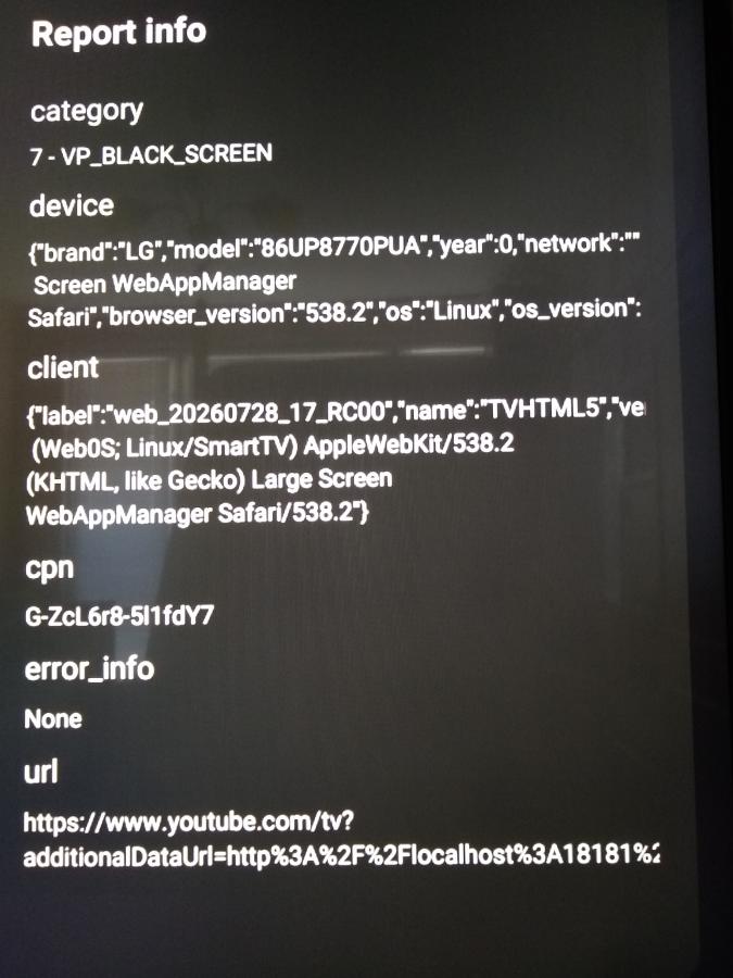

    Проверявам - последователни updates на YT App на 27.07 и на 28.07. - v.2.0.16.
    Днес случайно забелязах. че има опции в настройките на самото видео Feedback, както и в основното меню на YT отляво.
    При това има възможност да се види съдържанието на feedback report - View report info.
    Пратих им десетина от различни клипове!
    И познайте какво виждам във View report info:
    Brand LG, Model 86UP8770PUA!
    Както се казва, открийте разликите:
    85.6" LG 86UP8770PUA - Specifications vs. 42" LG 42LF652V - Характеристики, спецификации
    Reset app, преинсталация. изключване от дистанционното и от захранване - все този модел показва.
    Никъде нищо не може да се въведе от ползвателя в телевизора подобна информация.
    Всичко е записано в системната памет. Може единствено да се промени името, с което излиза в router.
    Но не съм го правил никога.
    Аз, разбира се нямам нищо против американския модел, но ми е голям!

    Проверих на друг TV абсолютно същия модел.
    При него в YT дава вярно модела:
    Устройство: TV,LG/42LF652V-ZA, LG Browser (7.00.00) , webOS (2015)
    Всички устройства, към които се свързва TV го виждат с правилния модел.
    В менютата също се показва той.
    Подозирам, че нещо се е омазало с последния официален update преди години.
    Оттогава забелязах, че browser-а спря да работи.
    Възможно ли е да се направи repair на webOS с флашка?
    Имам всички updates съхранени.
    Не ми се иска да си правя експерименти, ама се налага!
