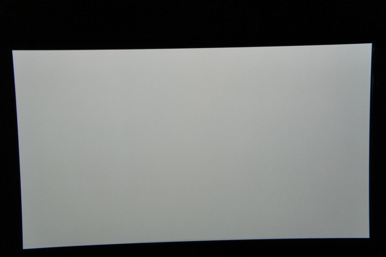

И аз съм чел постовете за ивиците и снощи се загледах при тъмно сив фон, не е Vimeo, качвам 2 снимки, едната е по-светла, другата е тъмно сиво.
Там в дясната част ми се виждта едни кусури, ако може да кажете дали е проблемна матрица или ?:
Прикачен файл 7137Прикачен файл 7138
Четох и в друг форум, че и там се оплакват от такива линии, и в GT серията се наблюдават. Ако открия линка ще го пратя.

Тука пише за вертикалните линии:

Ако се окаже при мен проблем с ивици, дали мога да го сменя от магазина в рамките на първите 3 дни ?

Привет колега и аз съм с 50ST50 чел съм твоите постове и днес сутрин направих експеримента с VIMEO приложението, вярно че бързах за работа но за 5-те минути които отделих не видях нищо подобно от всякакъв ъгъл и разстояние,мисля довечера да му отделя повече внимание ,ако правилно съм те разбрал това което наблюдаваш се вижда при зареждане на приложението на сивият екран.
chetonet
Мерси :)
Благодаря и на двамата. За по-лесно, ще направя един JPG утре. На по-тъмно сиво се вижда по-слабо.
chetonet, мисля, че дефекта се наблюдава и при теб в дясно на екрана.

Няма за какво :) И аз благодаря за съдействията на всички колеги. Все пак това се отнася за всеки притежател на ST плазма, в частност и за мен.
Накратко за проблема: вертикални ивица/и, които се забелязват на тъмен фон, тъмно сиво, не черен фон, там не го забелязвам.
При осветена стая, дневна светлина или пусната лампа, проблема трудно се забелязва. Най-добре се вижда при изгасени лампи вечер.
В 99% от случаите за които четох "дефекта" го има (ако въобще го има) в дясната част на дисплея.
През последния час четох доста информация по въпроса за вертикалните линии, основно в линка към форума по-горе.
Тъй като форума е за ST серията, повечето оплаквания са от притежатели на тази серия, размера на дисплея няма значение.
За проблема са писали и притежатели на UT, GT и VT сериите плазми отново с различен диагонал на дисплея.
Т.е. като заключение от прочетеното мога да заключа, че този "дефект" го има при повечете серии от тази година,2012, и че не е свързан с големината на дисплея.
Възможно е да е в определена партида проблема или за даденоа локация, но е много малко вероятно, защото притежателите са закупували плазмите в различно време от различни страни.
По-вероятно е проблема е да е свързан с начина по който се сглобяват плазмите, или да е свързано с филтрите(по-малко вероятно, в различните серии филтрите са различни).
Тази година плазмите са доста по-тънки в сравнение с миналогодишните и може при сглобяването да има специфика, която да го поражда.
Ако плазмата бъде подновена, няма гаранция, че следващата няма да го има проблема или че няма да има повече ивици.
Лично аз за момента ще изчакам да се разработи плазмата и ще го погледна пак да видя дали има разлика.
Нека колкото може повече хора, ако Ви се занимава, разбира се, да хвърлете едно око и да кажете дали наблюдавате "дефекта" :) Мерси
