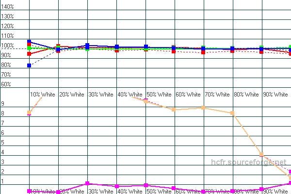

Това са резултатите от калибрацията на телевизора.
Софтуер HCFR, колориметър i1 Display2, дневна светлина, яркост 180 cd/m2.
Пунктирната линия е измерване със заводска настройка в режим True Cinema

RGB Нива
Прикачен файл 12119

Баланс на сивото след калибрация средно deltaЕ=0,64

Разликата спрямо заводските настройки е значителна, а резултатите след калибрация са много добри.
borkin
Е има още какво да се желае, но като за първи опит е много добре. :Drinks:
