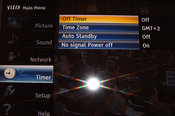

  Абе тези смарт телевизори наистина много умни бе.:BigGrin Толкова умни, че съществуват в някаква паралелна тяхна си реалност.:) С ЕТ60 съм и днес, 14.03.2014, Петък в 13:30 показва 23 Януари 2014, Четвъртък 20:30.:god Досега винаги изоставаше с 1 ден, като в един момент си оправяше датата и поне часът беше приблизително точен, "само" с около 8 минути напред, но днес тотално ме шашна. Предполагам, че това е причината да има проблем с EPG, защото когато си "намери" правилната дата показва текущото и следващото предаване, като на немските показва дори няколко дни напред. Сложил съм за страна Германия и за часова зона +2. Иначе снощи преди да го изключа си показваше долу-горе вярно датата, въпреки, че в 3 часа още не беше сменил датата, а си показваше 13 Март.
Някой има ли идея как мога да сверя часовника и датата, защото нещо не мога да намеря такива настройки в този иначе така умен телевизор?:rolleyes:

  Momchil, благодаря, но нещо май не е таман при мен:rolleyes:, или аз нещо не разбирам. В това упътване, към което линкваш виждам, че трябва да ида в меню "Таймер" и там си има всичко необходимо за настройка на датата и часа. Всичко изглежда много просто... Само дето аз като вляза в това меню не намирам такива контроли. Смених езика на английски, викам си да не бъркам нещо, но пак няма това от упътването. В мен ли е проблемът(тъп съм?) или има нещо нередно в моя телевизор.
Ето снимка на менюто на моя телевизор:
 Прикачен файл 13113

  Хмм, странна работа наистина.
В момента се сещам само за един вариант. Да го сетнеш на фабрични настройки и като избираш страна, да отбележиш "Други".
Я колегите с Панасоник да ударят едно рамо на човека. :)

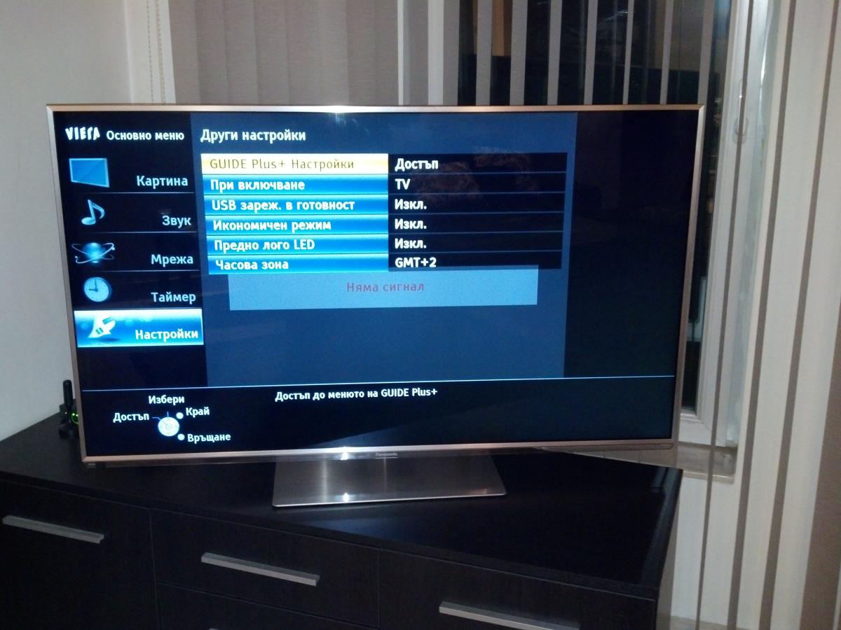

  От картинката в долното меню "настройки" има подменю "други настройки" и в него има часова зона.Тв-то е 55ДТ50,но и в по-новите трябва да е подобно.

  dudi4ek  , в менюто "Таймер" на моята снимка също има настройка на часовата зона, но тази настройка(+2) с нищо не ми помага. В "Настройки"->"други настройки" имам само една позиция -> "Икономичен режим" с опции "Вкл."-"Изкл."
    При мен е така и от това зависи точността на времето,но тв-т- ми е от 2012.Прикачен файл 13114
