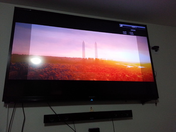

-   2 Прикачен файл(ове) Отговор: Philips LCD TV / FAQ - на първа страница, обсъждане, мнения /част 3/  Някой може ли да ми каже защо като свържа тв-то с лаптопа през hdmi (кабела е такъв 3D HDMI PhilipsПрикачен файл 10942 )
 Като пусна 3Д филм , и му дам да смеси картините  излиза по този начин
 с двете линии от ляво и отдясно.По този начин се губи 3Д ефекта , а субтитрите не може да се четат !Прикачен файл 10943
 Някой имал ли е сходен проблем , и как го е решил ?
 Ако пусна филм през DLNA или USB няма проблем !
-   Отговор: Philips LCD TV / FAQ - на първа страница, обсъждане, мнения /част 3/  Лаптопа с каква версия hdmi изход е ? 1.4 ?
