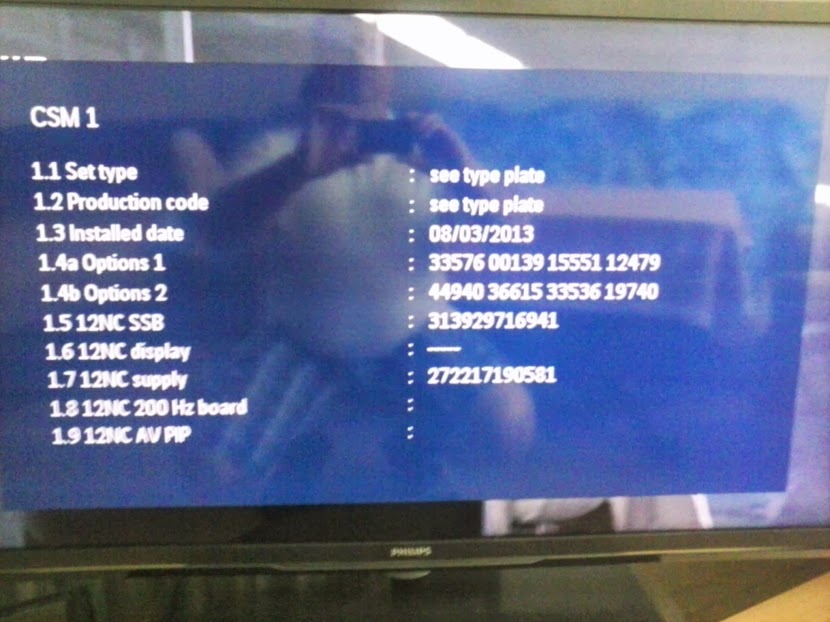

-   1 Прикачен файл(ове) Отговор: Philips LCD TV / FAQ - на първа страница, обсъждане, мнения /част 3/  Да, 5 години е, но за произведените 13г.
			* Удължената до 5 години гаранция е валидна за всички модели телевизори Philips от
2013 г., които имат логото Ambilight и са продадени в периода 01.10.2013 – 31.12.2013 г.
Гаранционният сервиз се базира на регистрация. Моля прочетете условията на  www.tv-ecp.eu
 Колегата с проблема с нет тв, телевизора в мрежата виждаш ли го? Ако да, и може примерно медиен файл да плейнеш на него, проблема е какъвто описах горе, нещо липсва. Пробвай изписвайки бързо 123654(това е потребителски екран) дали в екран 1 виждаш данни за модел, регистриран на, платка и т.н. .Ето на снимката, какво не трябва да виждаш, имах същия проблем- липсваха първите 2 позиции:
 Прикачен файл 12006

Колегата с проблема с нет тв, телевизора в мрежата виждаш ли го? Ако да, и може примерно медиен файл да плейнеш на него, проблема е какъвто описах горе, нещо липсва. Пробвай изписвайки бързо 123654(това е потребителски екран) дали в екран 1 виждаш данни за модел, регистриран на, платка и т.н. .Ето на снимката, какво не трябва да виждаш, имах същия проблем- липсваха първите 2 позиции:   Прикачен файл 12006
 При мен първите 2 позиции са попълнени. Направо започвам да се отчайвам, а какво ли не опитах вече. :(
