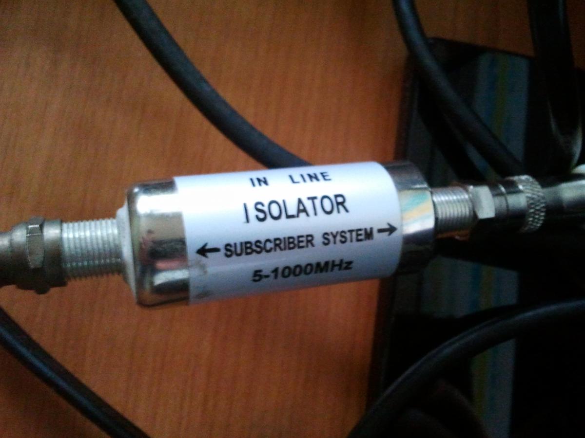

  Отново продължение по моя проблем.
Първо взех за тест един Самсунг 19B450 с кабален тунер и го вързах на моята кабелна. При него въпросния проблем го няма.
След това видях при родата, че техния оператор им е сложил галваничен изолатор/разделител (или поне според мен е това - виж снимката) и го взех за проба при мен.
 Прикачен файл 7682
Вързах го на моята кабелна, но проблемът не се оправи :(.
От кабелната не са се обаждали и не знам дали са направили нещо по смущенията, които откриха миналата събота, въпреки че казаха, че до седмица ще го оправят.
Вече си мисля, че след като и с галваничен разделител си го имам проблема и на друг телевизор го няма, сигурно проблемът е с моя телевизор. Той е в гаранция, но не съм много сигурен като го занеса в сервиза, как да им го демонстрирм, при положение, че там едва ли ще имат цифрова кабелна за да им покажа :confused:.
